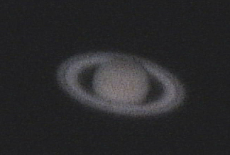

Voila ma premiere Saturne prise au 114/900 (sans moteur) et toucam pro 2 par projection oculaire (X3).
Compositage d'environ 80 images sous Iris.
J'esperais mieux avec un peu plus de details, je sais que ce n'est que ma premiere mais j'ai deja fais quelques essais sur Mars et ce n'etait pas tres nette non plus.
Je voudrais savoir si la fonction pregister sur iris juxtapose bien les images ou devrais-je utiliser une autre fonction?
La MAP est aussi tres difficile à faire.
Enfin voila les 2 meilleurs image que j'ai pu obtenir apres de nombreux essais sous Iris et merci pour vos conseils.
Joli résultat déjà pour une première approche :).
J'ai commencé la webcam comme toi avec un 114 non motorisé. Que de souvenirs :a: ... mais bon ça serait quand même dur de revenir en arrière :be:
Pour répondre à ta question, j'ai toujours utilisé la commande Pregister pour Saturne avec cette config. Comme la planète se déplace beaucoup à l'écran j'utilisais la valeur 512 pour le 3ème param. C'est plus lent mais la zone de recherche est plus grande.
Sinon comment fais-tu l'acquisition en elle même ? Tu essaies de faire un suivi en direct ou bien tu laisse diffiler la planète à l'écran (combien de fois) ?
Bonne continuation
Pascal

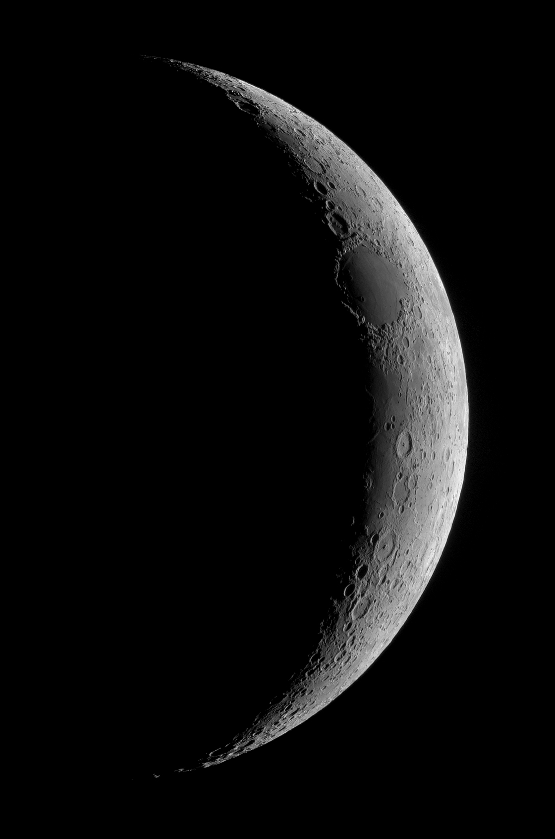

Voila ce que j'ai obtenu avec la lune (j'ai composité 10 images sous iris mais la videos n'etait pas tres nette)

Pour ton image de la Lune, difficile à dire. Si la turbu te semblait bonne, je pencherais effectivement pour la MAP mais ça doit se jouer à pas grand chose. Tu me semble quand même sur la bonne voie.

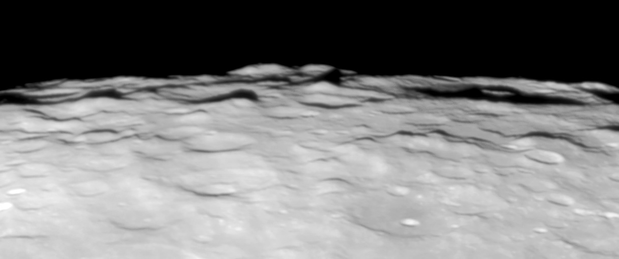

Merci pour les conseils. Je viens de terminer une photo de la lune prise avant hier, directement au foyer avec la webcam (15 mosaique de 15 images chacune). Et aussi une photo de saturne toujours en projection oculaire comme ma premiere saturne mais le resultat est mieux mais ce n'est pas encore ca.
J'ai du baisser la resolution et resultat pas net.
Ca serait intéressant que tu nous passe une image brute de chez brute pour Saturne. Pour te donner une idée ça donnait ça au 114 en projection oculaire avec un 9mm et une Vesta Pro 100% d'origine :
Evidemment, les soirs où les turbu est pas terrible, la disivion de Cassini - par exemple - n'est pas aussi évidente sur les brutes. C'est peut être tout simplement ça.

A vu de nez je dirais que ton image brute est un peu trop sombre et qu'il ya un soucis de chromatisme. 2 sources possibles : ou c'est l'oculaire ou bien c'est ce qu'on appelle du "chromatisme atmosphérique", souvent visible par forte humidité ou quand le sujet est bas sur l'horizon. Exemple vécu sur un cassegrain "pur" 250/7000, il y avait du chromatisme sur une image finale réalisée directement au foyer... alors qu'aucun des éléments optiques ne pouvait en générer (il n'y avait aucune lentille dans le trajet optique). Si c'est l'oculaire tu peux toujours essayer ton 6.5 avec très peu de tirage.
Oui ça correspond à ta 2ème image. Je l'ai sorti telle qu'elle du fichier .avi. Il n'y a aucune retouche en dehors du recadrage. De même la Vesta Pro n'était pas en mode "optimisé" ou RAW. A l'époque de toute façon ça n'existait pas.
