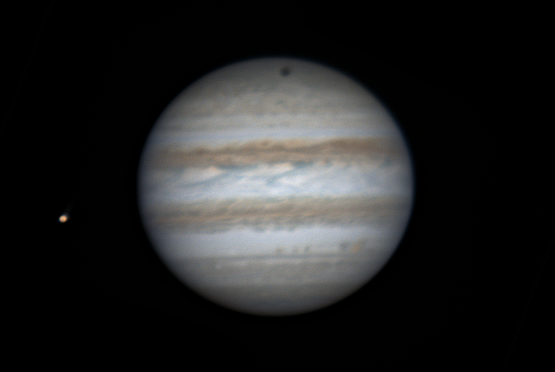

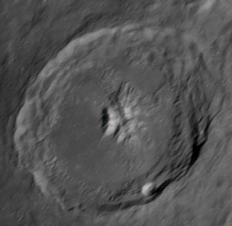

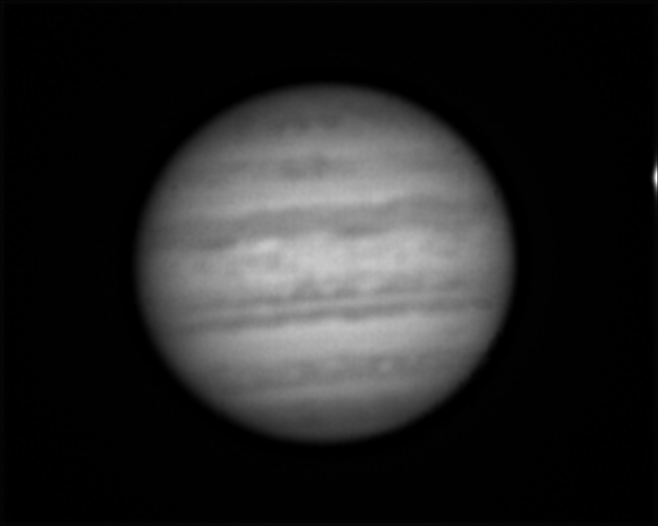

Perso j'ai le même tube que vous l'ES 127EDT tube alu.
C'est correct en performance.
Je l'ai comparé avec la 152-1200 bresser que j'ai aussi.
Par ces jours recemment passées avec un ciel très transparent mais turbulent ici en rp,
observer Mars reste problématique avec n'importe quelle ouverture et type de tube.
20° d'élévation reste un soucis où les moments de calme restent rares. Quant ils sont présents, il reste la diffraction atmosphérique à gérer avec des filtres style W11 qui bloquent le bleu et le rouge pour retrouver une image propre dans les moments calmes.
Alors la 127 est plus sensible à la diffraction atmosphérique que la 150mm, diffraction néanmoins annulée avec le W11.
Résolution pour la 150mm encore mais contraste accru pour la 127mm quand le ciel se calme. Les principales formations apparaissent, syrtis major, sinus meridiani, hellas.
Ce n'est franchement pas mauvais dans les 2 cas mais exploitable. Images quotées 6/10 sur une période courte après le coucher du soleil.
Les images sont sur l'alpo japonaise.
En ce qui concerna la qualité: L/5 avec le roddier utilisant le filtre vert G astronomik, et L/4 pour la 150mm, même filtre.
En début d'année sur jupiter avec 159 et 190x, pas de liseret bleu, mais les résultats encore limités par la turbulence. 2016 n'a pas été une année stable avec des images correctes sauf septembre 2016.
Conclusion: un bon tube pas moyen mais bon sur beaucoup de sujets planétaires, comme vénus aussi avec les bandes nuageuses.
L'apport de tube style tak se fera sur le contraste de détail, relativement, au plan résolution c'est pareil.
Alors, L/5 c'est déja un bon niveau de perf., un prix au final, sans ruiner le ménage familial.
J'ai eu aussi le MN127F8 Intes avec L/6: rien à envier aux tubes non obstrués les meilleurs.
Attention à l'alignement de l'ES qui reste pointu pour obtenir le meilleur possible: alignement triplet avec porte oculaire puis collimation du triplet pour voir au final le 1er anneau de diffraction d'une étoile m2 blanche, bien rond et régulier, parfaitement centré, un disque d'airy net, le tout avec 380x sans coloration secondaire.
La difference, observer debout, le MN ou assis, l'EDT 127.
