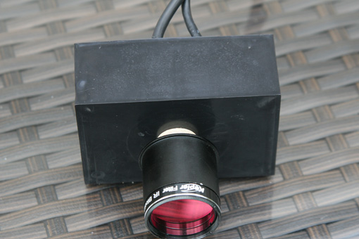

Je pense aussi que cette entrée d'humidité n'est pas une bonne chose. J'ai pensé ajouter un filtre anti ir/uv, mais sans résultat sur la mise au point.

Visser un filtre ir sur le nez ne change rien après mes essais.

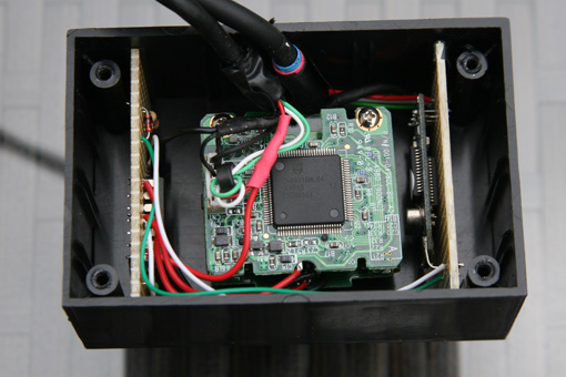

Juste une dernière question sur la première photo il y a du papier collant en surface. Mais, il y a aussi un "truc blanc" dans la gorge de la vitre qui m'a intrigué... Quelqu'un aurait une idée ? Je pense à une sorte de pâte à joint ?
Merci à tous.
Olivier
Effectivement sans doute un résidu de la jointure d'étanchéité.
