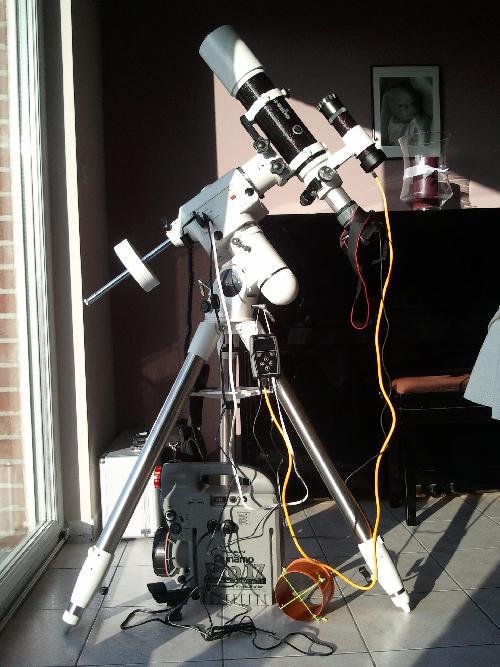

attention pour l'AZ4, je ne suis pas sûr qu'elle suffise, ou du moins
qu'elle soit optimale. Sur le site de l'Astronome ils donnent charge limite 6,8 kg.
Ma 80ED tout équipée fait 4,5 kg, ça passe bien mais des fois j'ai l'impression qu'il n'en faudrait pas beaucoup plus (mais
j'ai les trépieds alu section carrée).
Par contre j'avoue ne pas saisir très clairement ta motivation. Si c’est trouver un instrument remplaçant les 3 autres, OK. Mais ensuite tu parles de cet achat comme d’un « grand » pas, alors que tu m’as toujours montré l’écrasante supériorité d’un Newton (même de 150) par rapport à une petite 80ED. Or, 107 mm n’est-il pas un peu juste et proche de 80 mm pour parler d’un grand pas ? Surtout que tu as un 300 et bientôt un 510. Après, je sais bien que la limite est financière, mais une APO de 120 ou 130 serait le must bien sûr. Perso, je ne sais pas si je resterais sur une 110 APO ou une 120 ED, quitte à sacrifier un peu de qualité.

J'ai équipé l'AZ4 d'un trépied acier relativement léger d'une ancienne monture.
Un réel gain!
