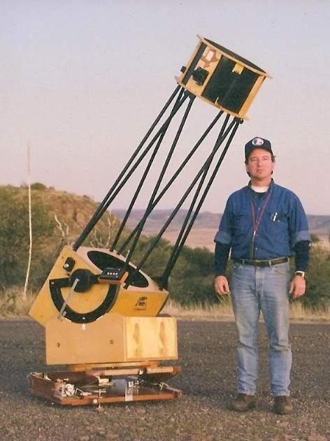

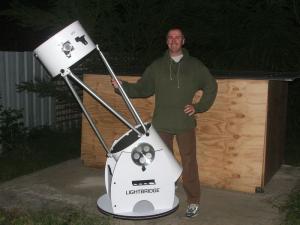

+1 pour cette solution géniale que j'ai adoptée sur mon T300. Cà permet d'éviter d'avoir une plaque de mousse ou de plastique de 50 cm de long accrochée à l'autre bout de la cage secondaire, qui transformera le télescope en Goto dès le moindre coup de vent!:be:
Bah non, un vent à décorner les baffles :be: ça n'est jamais arrivé ça... par contre un dobson "jupé" qui fait la girouette :be: Par ailleurs, je ne suis pas du tout sûr que l'iris réglable résout tous les problèmes de réflexions parasites en direction du PO du secondaire mais cela y contribue c'est certain. Le mieux c'est d'éssayer le télescope une nuit de pleine lune ou/et pas trop loin d'un ou plusieurs lampadaires bien rasants (Nan nan je ne blague pas.) ET baffler le primaire est quand même utile même si on a un miroir avec un bon état de surface car d'une part qui peut le plus peut le moins et d'autre part avec un lampadaire rasant et une caisse primaire taille basse, c'est un peu nécessaire. Les réflexions théoriques des chemins optiques, OK ça aide à comprendre le truc mais cela ne remplace pas les manips de confection de baffle sur le terrain avec du carton assombris ou du plastique noir ondulé. J'ai du mettre un anneau en CTP aviation fin de 0,6mm (c'est fou ce qu'on peut faire avec ça) peint en noir. Comme cela on peut dimensionner parfaitement le diamètre et la largeur d'un tel tube. En fait des baffle en plastique ondulé noir (plaque polypropylène alvéolaire en est la dénomination exacte) genre une hauteur correspondant au diamètre du miroir sur la cage du primaire et confectionner sur le terrain pour la cage du secondaire! Évidemment je ne considère même pas le cas de la jupe... une belle cheminée ça! :D
Ensuite pour ne jamais avoir de problème sur le terrain je préconise de coller les scratchs des bafflages à la résine epoxy (souvent leurs autocollants se dégradent pour ceux de mauvaise qualité).
