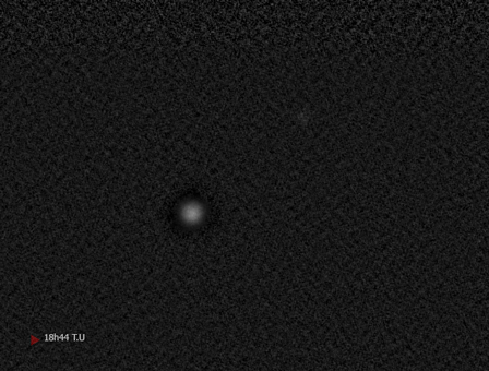

Essai rapide sur Saturne avec la ZWO ASI120MC au foyer du C8.
Je manque cruellement d'images à l'empilement...
cela me servira pour la prochaine fois
exp : 50ms
gain : faible
avi de 60s
On ne rigole pas svp :p
Elle est dans ta boite celle là ;)
Je te dirais : Nice first :)
Modifié par Invité
Salut Seal550,
Pas si mal pour une première. Tu peux recaler un peu les couches avec un RGB Align sous Registax.
La prochaine fois allonge la durée de l'AVI à 3 minutes et essaie de grossir un peu ;). Ton prochain challenge : pouvoir suivre la division de Cassini sur tout l'anneau ... allez, au boulot !
Merci pour vos commentaires j'ai galéré pour sortir cette petite image ^^
Ricounet, J'ai passé un petit coup de RGB Align sous registax mais je dois t'avouer que je ne vois pas de différence significative.
jprends bien note pour la durée de capture, 180s avec de l'expo ( 50-70ms )
et peu de gain. Difficile de chopper les satellites sans bruiter le fond.
Pour le grossissement va me falloir une barlow et cela est complétement nouveau pour moi.en espérant ne pas trop galérer avec une focale quasi doublée.
Mais bon je relève ton challenge :D
Je la trouve déjà flou pas vous ? alors avec la barlow....
Problème de map ? collim ou turbulences ?
Le RGBAlign corrige légèrement ton image :
Pour le reste, MAP, collim ou turbulence difficile de le dire à ta place :confused:. Pour une MAP précise, il te faut un crayford démultiplié, t'aider du zoom numérique si tu en as un sur ton logiciel de capture, la faire sur la division de Cassini et surtout ... avoir des conditions les moins turbulentes possibles. C'est ce dernier point, qu'on ne maîtrise malheureusement pas, qui est prépondérant !
Pour le recalage des canaux, on peut s'aider de la fonction "zoom" dans R6 si l'image est trop petite.
Maintenant concernant la taille de ta Saturne ça va dépendre aussi de la résolution de ta capture ? Tu as shooté en quelle résolution ... 640 ?
Saturne est tout de même une planète particulière à imager à cause de son anneau. Les réglages de la cam doit être assez pointu pour avoir tous les détails dans l'anneau sans pour autant griller la planète ... et inversement.
J'ai fait un ROI de 672x608 sur cette capture afin de gagner un max de FPS.
Je n'ai pas vraiment l'impression que cela joue sur la taille de l'objet mais il est possible
que je perde en définition.Est ce une mauvaise idée ? dois-je privilégier le 1280x960 que m'offre ma caméra ?
Elle est mignonne cette première Saturne :wub: Persévère :)
Merci Martina, tu es plutôt bon public , ça me va :D
Non tu ne perds rien, que tu sois en format natif ou en fenêtré ça ne change rien, ta Saturne sera toujours la même, il y aura toujours le même nombre de pixels là où elle est, tu n'utilises alors qu'une partie du capteur, seulement avec ton plein format tu as un champ plus grand et ton fichier final est plus lourd. Ce dernier peu te permettre de garder plus facilement Saturne sur le capteur si ton suivi est mauvais !
Attention puisque tu en parles, si tu veux fenêtrer pour avoir plus de FPS, il faut que tu sois a une certaine vitesse de capture pour les augmenter et que tu ai du coup assez de lumière !
ok ça confirme bien ce que je pensais...
à moi de re-ajuster les paramètres d'acquisition en fonction de la ROI.
Chose que je n'ai pas faite, me retrouvant avec des valeurs de captures supérieures a +100 FPS.
Je vais essayer de trouver sur le net les paramètres optimaux en termes de FPS d expo et de gain pour chaque objet.
Merci pour ton précieux retour Will.
Bon j'ai repris le traitement en prenant compte de vos remarques et en suivant cet excellent tutoriel que je conseille à tous les débutants comme moi. Lucienne un grand merci si tu passes par la.
Apparemment j'ai imagé Saturne beaucoup trop tôt , vers 00h00 soit 15° au dessus de l'horizon bref pas la meilleure idée du siècle vu la turbu..
Ca sera pour la prochaine :rolleyes:
Voici ma version finale ( 125% )
Modifié par Seal550
Oui en effet, à 15° il ne faut pas s'attendre a un miracle, il faut au moins 20° !
Cette version est beaucoup mieux mais peut être un peu sombre !
Merci Will
J'ai tenté à nouveau hier soir en prenant le temps de faire la map
et je n'arrive toujours pas a chopper la division de Cassini en entier :(
Avi de 160 secondes.
50 m/s expo
Çà reste flou...le traitement est difficile
la barlow changera t'elle quelque chose au niveau des détails ?
Je crains ne pouvoir la suivre plus de 1mn a cette focale... mon suivi est dans les chous peut etre la MES.
Modifié par Seal550
Merci coolman en effet les conditions était pas top
ce soir j'ai améliorer ma MES qui me posait des problèmes de suivi
j'ai pu sortir une version un peu plus propre :D
Bien l'impression que ce soit le max que je puisse tirer sans barlow...
Modifié par Seal550
