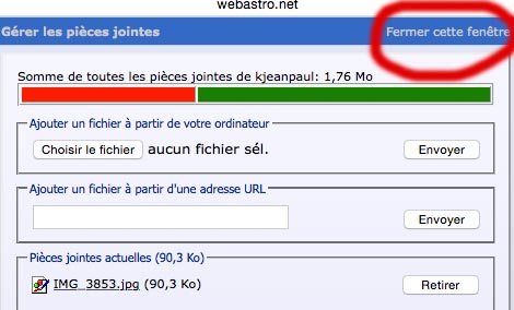

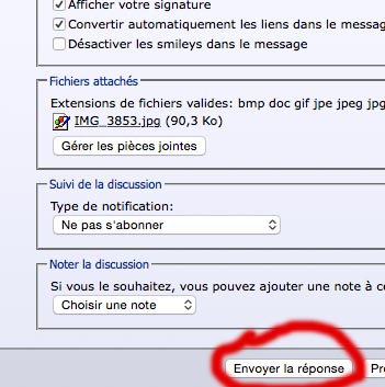

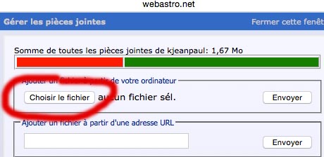

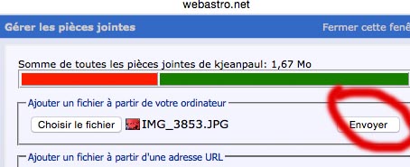

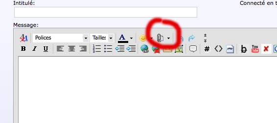

tu n'a meme pas idée !!!
Image non valide ou manquante. Les formats autorisés sont JPG, PNG et GIF.
je peux donner des lien pour que d'autre la telecharge mais on ne voit pas l'image...
