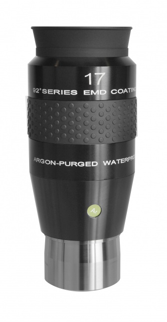

Si certains ne sont pas encore au courant, les oculaires ES 92° à grand dégagement oculaire sont sortis, un moment que CN en parlait, dont un lien allemand avec les photos des deux premiers modèles en 12mm et 17mm.
Ce qui nous fait 22mm de dégagement oculaire pour le 17mm, 19,9mm pour le 12mm, un régal pour le confort, et une belle prouesse technologique !

mais comme dit Dob bleu, sortir une gamme entre les 82° et les 100°...surtout que les 100° ont un relief d'oeil déjà correct. Après, si cette nouvelle série est encore mieux corrigée que les 100° et à un tarif abordable, ça devient intéressant, mais peut être au détriment des 100 ° :?:
J’espère que les prix des 82° va baisser :be:
Ils me vont très bien et je pourrai prendre le 6.7, le 11, le 18 et le 30 qui me manquent :be:
Je ne vois pas trop l intérêt de faire des 92° au milieu d une
gamme de 82 ° et de 100° déjà présente.
JM
Je vois ça comme une réponse aux naglers type 4 (12,17,22) : un oculaire grand champ très confortable et immersif.

Tiens, pourquoi limiter au coulant 50.8 (du moins pour le 12)?
Pas des poids plumes: 1000 gr pour le 12; 1100 pour le 17 suivant Tassilo Bohm sur le forum Astrotreff donné par Paradise: merci pour l'info :).
et puis à 439€ chaque çà fait réfléchir sur les 10° de champ supplémentaires:?:
10° et surtout un long dégagement, c'est l'autre argument de cette série.
Eh bien mon ES 20mm 100° m'oblige à ôter les lunettes, à laisser la bonnette rabattue, et à coller l'œil sur la lentille, pour enfin profiter du champ entier, on ne peut pas dire que ce soit un dégagement « correct » quand on a goûté aux oculaires à 20mm. :rolleyes:
L'Ethos 21mm est préféré à l'ES 20mm, aussi pour un recul d'œil un peu meilleur.
Tout le monde n'est pas sensible à ce recul d'œil, mais c'est quand même super de profiter d'un très grand champ capté d'emblée !
Je serais vraiment intéressé par un test du 17mm, même si question contraste, piqué, je pense que les 70/72° des Pentax XW, Nikon NAV-SW, Delos, sont imbattables sur ce point hormis certains orthos.
Ces 92° sont, à mon avis, une alternative aux 100°, pas aux 82°, pour ceux qui préfèrent sacrifier 8° pour disposer du confort visuel, du moins si la gamme s'étoffe.
