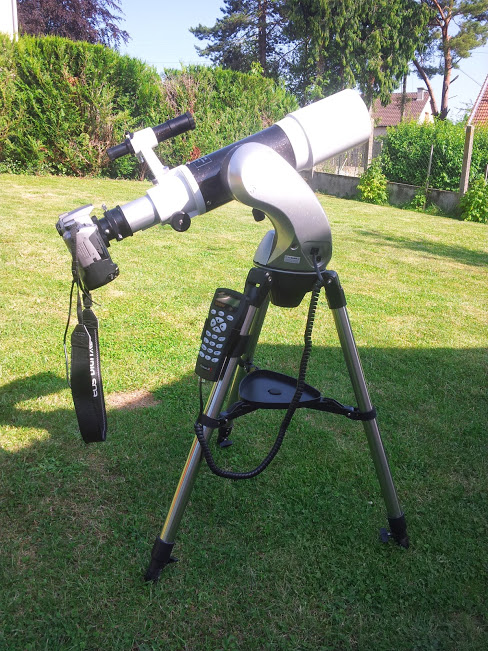

Mais, petite bidouille pour tester si on voit quelquechose à l'oculaire:
Le test s'est effectué en journée. J'ai calé l'optique sur la fenêtre et ai dévissé le doublet de ma lunette.
J'ai mis ma lunette a l'horizontale, le plus dans l'axe, à la même hauteur et le po à une distance de 1.85m.
Voici ce que ça donnait avec la super 25:
La turbulence est importante car il fait chaud ici et les photos sont de mauvaise qualité mais en visu on voit tres nettement les cables électriques ainsi que les feuilles du bosquet.
Je pense que je vais tenter le coup avec un tube pvc et une monture bricolée en contre plaqué puis voir si ça vaut le coup de paufiner un peu plus après.
