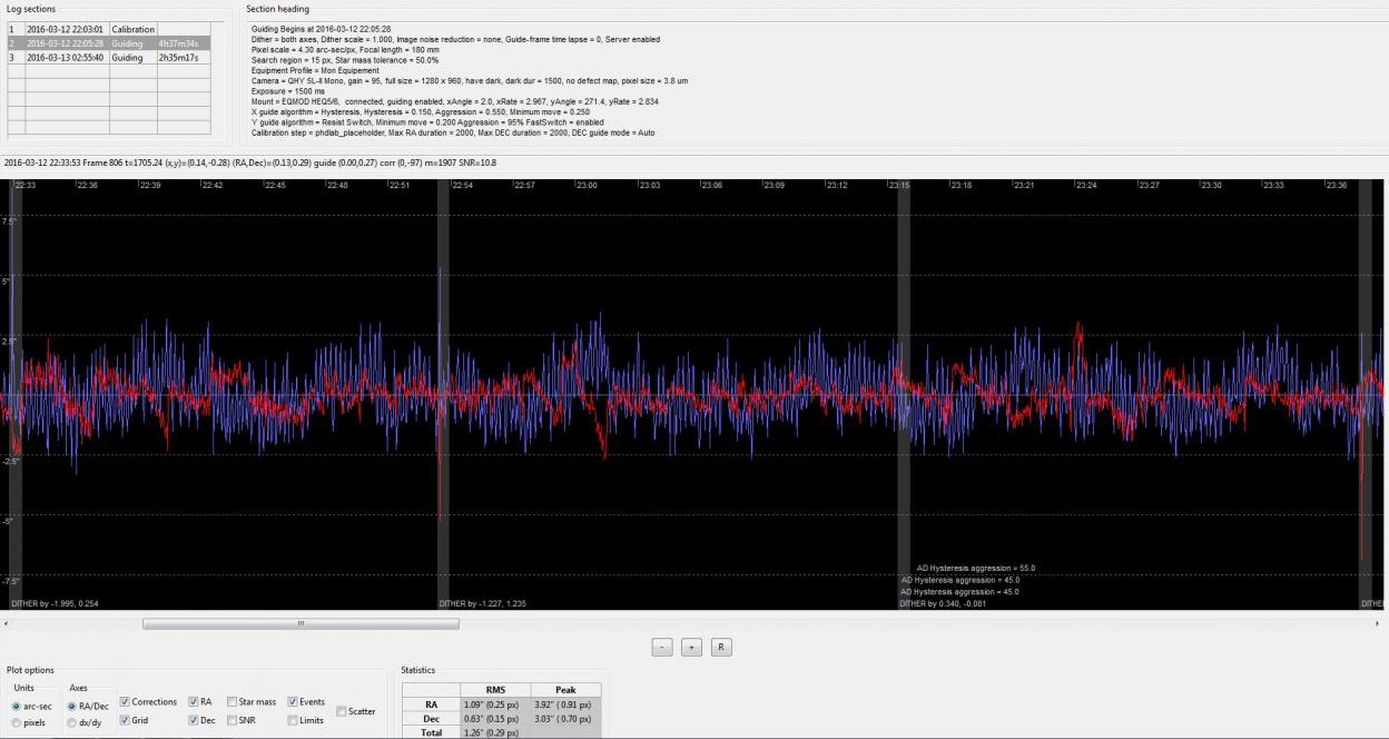

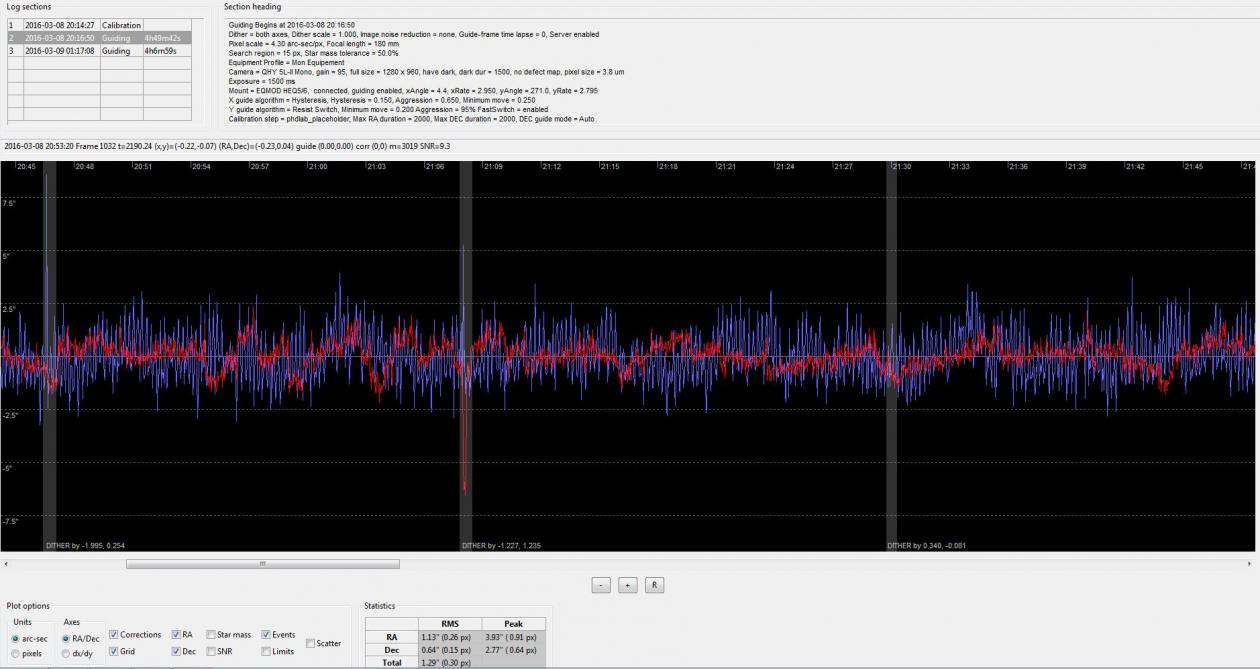

Au niveau du seeing, j'ai une fwhm de 2,3" environ au centre. Sur les pré-images de 3s, j'avais hier 1.8" de fwhm en moyenne assez stable de 1.7" à 1.9" ou 2". Suivi avec PHD, rms 0.45". Au final, fwhm 2.3" sur 10mn. Ces valeurs semblent-elles cohérentes?
