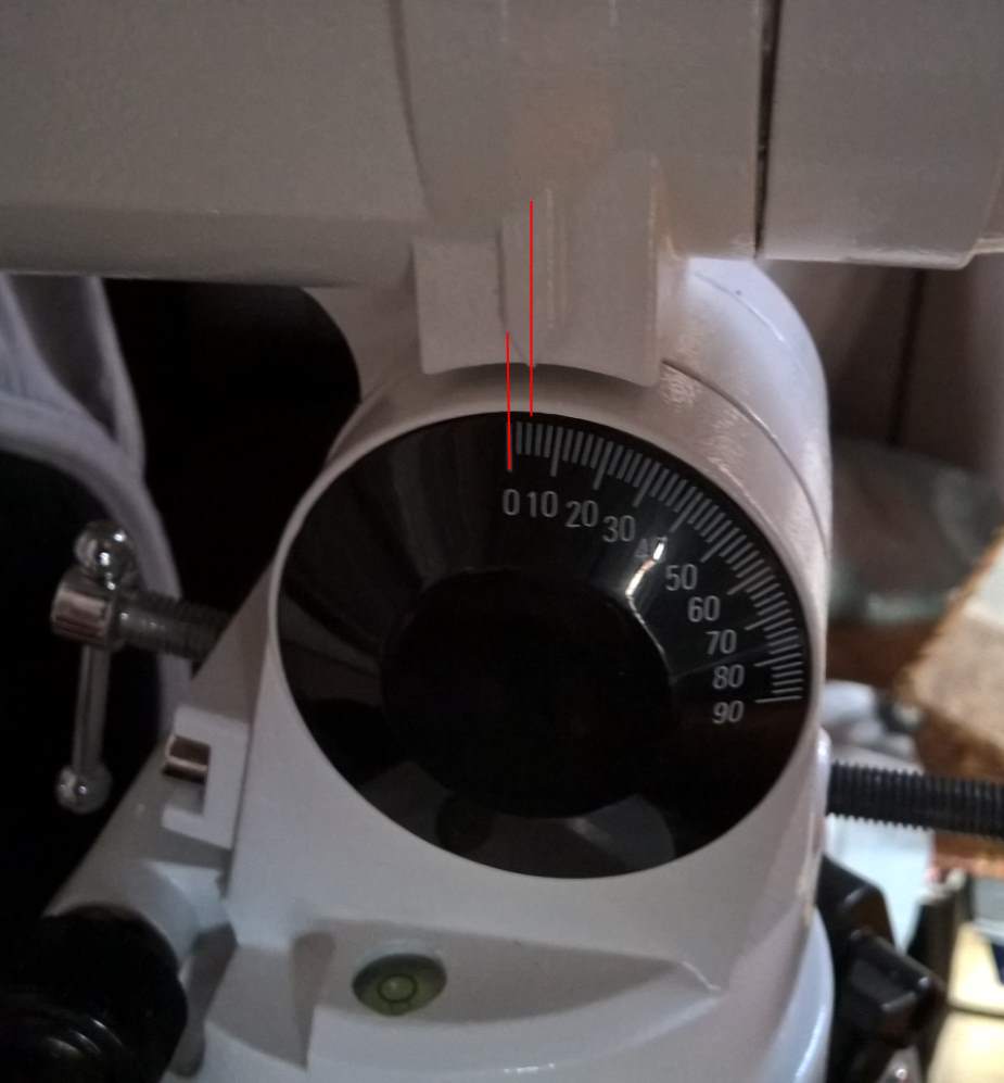

Pour la prise de vue, un nikon d90 non défiltré avec un samyang catadioptrique 500mm f6.3 sur une star adventurer, 99 tofs de 20 secondes unitaires (je crois:?:), 35 darks et 44 offsets, pas de flats.
Le suivi n'est pas top (belle forme de patate pour mes étoiles, race vitelotte je dirais:p) mais je ne sais c'est dû à une mauvaise MeS (effectuée avec polar finder), L'erreur périodique de la monture, flexions, intervention satanique ou un peu tout à la fois.
