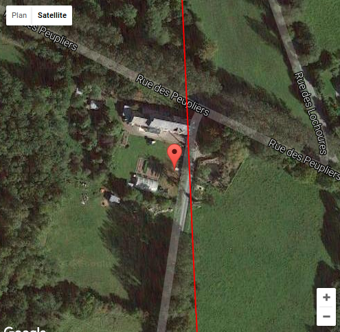

Niveau orientation, je suis dégagé d'est en ouest quasiment et je surplombe le reste du voisinage dans ma petite commune de 1200 âmes.
l'idée:
Et là, la vue de la terrasse:
