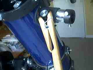

merci à tous, ouf personne n'a remarqué ma marque de caleçon sur mon scope...
merci Seb
Si si, je l'ai vu :). C'est un garçon visiblement. Lol

Merci Albéric, c'est vrai qu'elle est basse.
C'est un garçon et en plus il n'est pas super poli!
