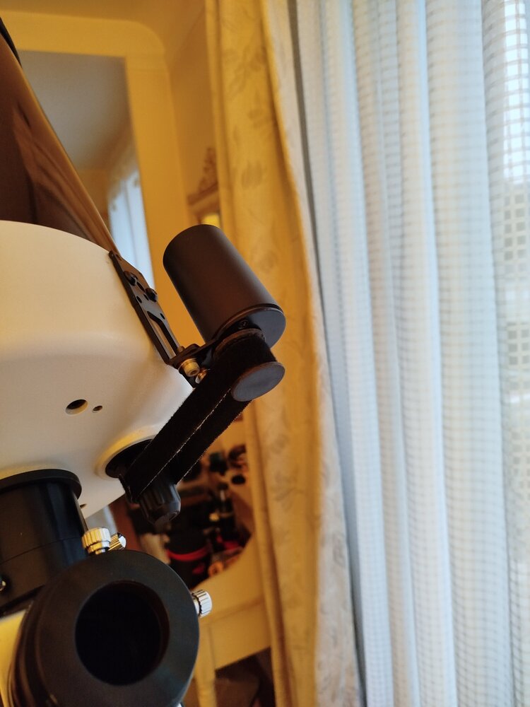

C'est étrange que tu ne puisses pas faire la MAP au foyer; tu as bien dévissé la bague du OPFA-1 pour l'utiliser avec la bague T2 du Canon ?
Si tu utilises le OPFA-1 entier (sans oculaire), c'est normal que tu n'arrives pas à faire la MAP.
Oui j'ai bien tout dévissé, il ne me restait plus que la partie la plus à droite sur cette photo. J'y ai joint ma T2, et c'est tout. Mais il me manquait quelques millimètres pour faire la MAP... Comme pour le 9mm...
C'est ça ce qu'on appelle un problème de back focus ?
Donc, si je comprends bien tu as vissé la bague T2 (complètement à gauche sur la photo) sur la bague Z.B (complètement à droite sur la photo).
Tu n'arrives pas à faire la MAP parce que le PO ne rentre pas assez dans le télescope ou parce qu'il ne sort pas assez du télescope.
Dans le second cas, il suffit d'utiliser une des rallonges, mais si comme je le suppose c'est le premier cas, tu peux essayer de monter le miroir primaire.
Attention ! Ce n'est valable que si il te manque très peu de débattement pour faire la MAP. Les vis de collimation ne te permettront pas un grand déplacement et de toutes façons, tu vas vignetter avec le miroir secondaire.
C'est le premier cas... Et honnêtement, je ne me sens pas capable de toucher à l'optique... :/ Est-ce bien utile ? Je ne pense pas. Surtout si comme tu dis ça provoque un vignetage. Avec un peu de chance, mes futurs oculaires me permettront de plus gros grossissement sans problème.
