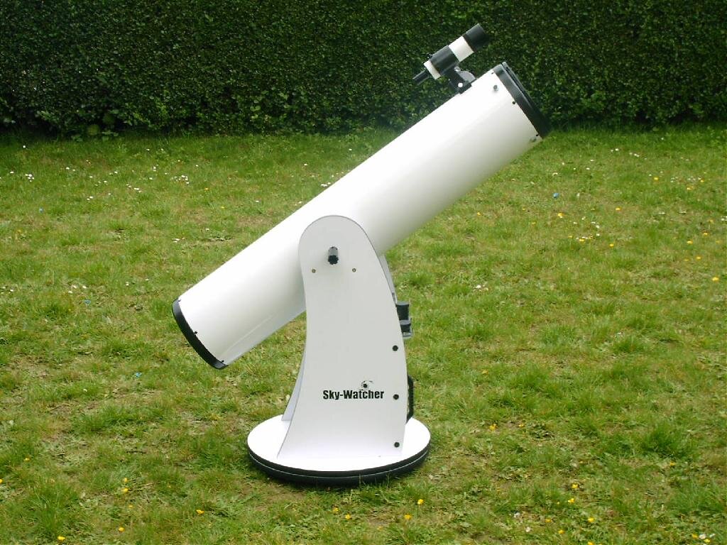

Voilà j'ai acquis un petit newton skywatcher (130-650) je sais certains vont me dire pourquoi j'ai acheté si petit... tout simplement pour des raisons personnelles que je ne peux expliquer ainsi en publique (désolé, pardonné moi)... ça me permettra au moins de me remettre dans le jus en attendant.
Le soucis, est que j'ai voulu le colimer avec mon cheshire et j'ai fait pire que mieux.
Avant mon secondaire était un peu mal placé, j'ai essayé de jouer avec les vis et patatra il l'est encore moins vraiment moins et j'arrive pas à le remettre.
:cry:

tout d'abord, essaye de recentrer à l'oeil ton secondaire : miroir en face du p.o.
tu regardes dans le p.o. sans oculaire et là, tu rerègles plus finement jusqu'à avoir l'image idéale (ton oeil bien centré) ou presque (précaution vitale à prendre : NE JAMAIS DESSERRER COMPLÈTEMENT LES VIS DE RÉGLAGES ET ENCORE MOINS LA VIS DE MAINTIEN DU MIROIR).
deuxième étape
tu te mets face à ton tube, bien dans l'axe, et tu étudies le reflet du secondaire et de l'araignée sur le primaire. il faut que tout se rflète bien correctement centré et que tu aperçoives les 3 cales de maintien du primaire.
si tu n'as pas cette image, joue sur les vis de réglages du primaire pour l'obtenir (attention si ce sont des vis tirantes-poussantes, ne dessert jamais l'une sans resserrer l'autre et vice inversé ; si ce sont des vis à ressorts, le problème ne se pose plus).
logiquement, ta collimation est faite.

J'ai essayé comme tu me dis et ça me semble centré. mais quand je regarde dans le cheshire et ce qu'il y a dans la théroie ça na rien à voir.

C'est parce que tu as touché le secondaire.
Là, ça va pas être aussi simple.
Il faudra d'abord replacer et orienter le secondaire
Ce qui est délicat dans le réglage du secondaire, c'est qu'il faut:
1/ Voir tout le contour du primaire
2/ Avoir l'oeillet bien au centre du réticule
Une fois que ces 2 conditions sont réunies, tu touche plus jamais au secondaire.
Tu as un tube plein, le réglage du secondaire se fait qu'au remontage ou après un long voyage à dos de mule :be:
Ensuite, tu touche les vis du primaire pour avoir le reflet du PO centré également.
-> Reflet du PO sur l'oeillet

Si j'avais pas touché au secondaire, je verrais toujours qu'un croissant du primaire.
Je vais essayé de décrire ce que je vois à travers le cheshire en partant du centre
-un rond noir
-l'oellet
-le secondaire sur lequel on peut voir le réticule
-un cercle noir qui entoure le secondaire
-le primaire sur lequel on voit les araignée mais je n'arrive pas à voir les attache

et ne mets RIEN dans le porte oculaire, même pas le cheshire, il te gêne pour bien voir les reflets.
Désolé, mais le cheshire est bien pratique pour repérer le centre :)
Voici deux photos
Trop sombre pour conclure.
Tu peux pas monter en iso ou éclairer le tube par l'avant ?
On voit pas le secondaire, et on voit pas le contour interne du PO sur la photo.
Ca a pas l'air trop moche :)
si je joue légerement avec une des trois vis qu'il y a derriere le primaire ça ne fait rien et elle semble serée à fond
Sur ta photo, on voit que le secondaire est trop bas
-> Le recentrer verticalement.
Horizontalement (sens photo), ça va
Pour les vis de collim du primaire, tu en as 2 à toucher par position:
La poussante et la tirante.
Regarde bien l'arrière de ton tube, tu devrais vois les paires de vis.
Quant tu touche à l'orientation du primaire, c'est uniquement le reflet du PO qui bouge.
L'oeillet ne bougera pas.
C'est l'orientation du secondaire qui fait bouger l'oeillet.
Quelle vis je dois bouger ? (désolé si la question est trop bete)
je ne connais pas le système de vis de tous les tubes... fais-moi une tof du cul du tube que je m'y retrouve...
J'ai trois vis elles forment un triangle équilatérale
la vis qui est du coté où on ne voit pas la cale sur les photos (photos beaucoup trop sombre ! mets toi plus loin du tube pour laisser entrer la lumière tout en restant dans l'axe, pareil pour la photo à travers le po, prends là sans rien dans le po (comment vous auriez fait avant l'invention de tous ces gadgets ?). mais attention, ne la serre qu'un tout petit peu à chaque fois, à peine 1/8ème de tour.
à chaque fois, regarde le résultat. continue jusqu'à ce que l'image soit bien centrée dans le primaire. et les serrages seront de moins en moins fort, un tout petit chouïa de tour...
je sais, c'est ultra difficile... au début.
si vraiment tu n'y arrives pas, fais comme je te l'ai dit en le faisant faire et là, peu importe les contraintes de temps, il faudra que tu en trouves pour aller dans ce club ou dans un magasin ! sinon, tu risques de ne plus pouvoir bien observer avec ton tube...
Je vais essayer demain... c'est la vis situé à l'arrière du primaire?

Bonjour tout le monde, je sais pas si j'ai réelement avancé mais bon.
Au cheshire tous les cercles sont presques centré maintenant mais c'est dur à utiliser après quelque minute tout deviens floue (yeux en mousses).
j'ai essayé de prendre une photo mais c'est impossible on voit rien...
Quand je prend des photos avec l'apn on ne voit toujours pas la troisieme attache du miroir mais à l'oeil on la vois enfin il faut un peu bouger pour voir les trois en meme temps.
Je sais pas si c'est bon malgré tout
Par contre sans rien dans le porte oculaire ça donne:

A voir sur la dernière photo ça a l'air pas mal du tout: oeillet au milieu de la croix formée par l'araignée et reflet centré.
Faut voir sur étoile maintenant.
Défocaliser légèrement en avant et en arrière et regarder la forme du donuts.
Celui-ci est formé par le reflet du primaire et l'ombre du secondaire: il faut que ce soit symmétrique en intra et extra-focale.
Si c'est bon, plus chipoter, observer!
Plus tard, cela dépendra des grossissements utilisés, tu pourras éventuellement passer au peaufinage sur étoile.
Concernant les 3 vis du primaire, je me demande si ce ne sont simplement les vis qui maintiennent la plaque de protection du primaire.
Les vis de collimation (3 par paires) se trouvent en dessous, sur le barillet.
Logique dès lors que celles que tu tournais ne font aucun effet.
