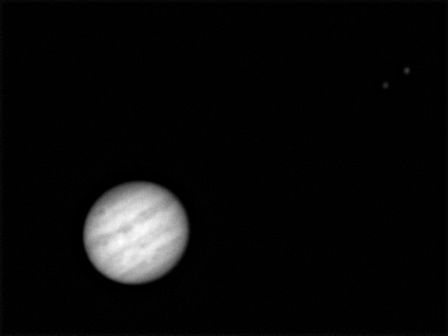

Hier soir, turbulence forte, j'ai essayé Jupiter mais à la 80ED. Malgré son diamètre réduit, la turbulence était bien sensible encore ... du coup résultat moyen.

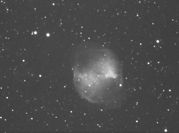

Un peu plus interessant, M27, en lazy imaging.
C'est quoi le "lazy imaging", bin c'est un peu comme le lucky imaging mais pour du CP.
Une lunette (80ED) une monture (EQ6 goto), une caméra (DMK21) et ... c'est tout. Pas d'autoguidage, tout juste un dark pour virer les points blancs.
Voila ce que cela donne sur M27 (avec 305 poses de 16 secondes), 80ED + filtre UHC-E + DMK21.
J'ai composité le tout sous Registax (seul truc que j'ai et que je connais bien), et retouché un peu les niveaux et le gamma sous Iris.

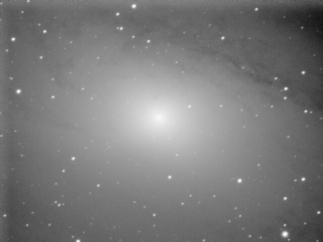

Seconde cible, M31, mais vu la taille de la caméra, ce sera le coeur de la meule du milieu de M31 plutôt. J'ai bien sur viré l'UHC inutile sur M31, ou plus exactement je suis pas prêt pour faire de l'imagerie des nébuleuse de M31 ... je vais essayé de m'intéresser à celles de la voie lactée d'abord !
100x32", toujours pas de suivi (ça commence à se voir), soustraction du dark.
Idem, traitement sous registax, et retouche massive des niveaux sous Iris (double correction de la dynamique) qui fait ressortir les poussières mais qui empâte les étoiles. On a rien sans rien !

Bravo Patry pour ton M27§
Elle n'est pas trop bruitée pour 305 poses de 16 s!

Par contre la M27 elle est franchement réussie pour des poses aussi courtes ! T'aurais du y mettre le paquet et faire de la M31 une autre fois mais bon, la gourmandise, je sais aussi ce que c'est;)

En effet, jupiter était désastreuse, et pourtant capturée entre la session sur M27 et celle de M31 (pas dans la même configuration optique bien sur). Ca donne un peu une idée j'espère des conditions de prise de vue.
Pour ce qui est de M27, en effet très peu de bruit de fond, et j'ai essayé de conserver une dynamique dont le point de noir n'est pas trop noir justement pour préserver le pied de courbe.

Intéressants les résultats en CP à la Dmk et par temps de quasi pleine lune. C'est quoi ce filtre ? est-ce qu'un CLS donnerait les mêmes résultats ou me plante-je complètement :p ?
En fait j'ai équilibré tip top le tube pour M27 et j'arrivais pas à dépasser 16" sans que je vois apparaître une légère dérive.
Pour M31, j'ai repoussé le CtP et j'ai pu atteindre 32" de pose.
Je vais voir à ajouter des poses à M27 un de ces soirs.
Par contre j'ai bien aimé le lazy imaging. Je monte la caméra, goto M27, je règle le gain après une ou deux poses. Et hop, j'ai lancé la vidéo.
Je sais plus ce qu'il y avait à la télé mais madame à bien aimé CE GENRE d'astronomie :) :) !
Edit:
Anne> C'est un filtre UHC en 2" mais vu le prix de ces machins là, je l'ai pris en version "éco". Il donne un reflet vert (normal il est éco non ?) aux étoiles mais coupe quand même sensiblement les radiations non désirées (pollution lumineuse surtout) et ne laisse passer que ce qui compte.

M27 est magnifique même si le fond de ciel est trop clair à mon goût.
Jupiter, moui.... pas si mal.
Pour le noyau cométaire... Euh pardon M31, il va falloir te lancer dans la mosaique CP !

Pour la mosaïque, ca va être chaud quand même non ?
Je crois qu'il vaut mieux mettre l'APN en lieu et place de la DMK, quitte à perdre (beaucoup) de sensibilité !

la M27 rend bien malgré un fond de ciel un peu clair
M31 est pas mal du tout mais il est vrai que ça manque de champ (pour une mosaique,sur 5 ou 6 nuits cela doit être possible mais bonjour le boulot pour recadrer sans bouger l'orientation de la cam et faire à chaque fois plein de poses ! :b:)
