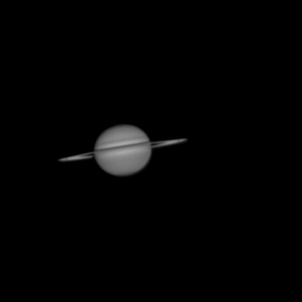

Hier soir, vu que le ciel était bien dégagé (mais il faisait méga froid, j'y ai encore laissé plusieurs phalanges :b:), j'ai fait quelques essai sur mars et saturne, à la toucam mais aussi à la pl1m.
Le résultat est très moyen (sauf pour mars à la touc, et encore).
Matériel : mak127 avec toucam ou pl1m en projection oculaire sur un 10mm
Traitement : registax et iris
Mars à la touc avec un filtre IR cut :
et à la pl1m (IR cut également et capture en 800x600):
Ensuite c'est saturne à la touc :
Et pour finir à la pl1m :
Alors tout d'abord, je ne sais pas si c'est à cause de la turbu ou non mais je n'ai même pas réussi à avoir cassini.
Pourtant il y a quelques semaines j'avais réussi un bien meilleur shoot de saturne que maintenant (ici).
Alors du coup je commence à stresser et j'espère bien que c'est la turbu qui est en cause, parce qu'il y a quelques semaines, le mak est tombé à la renverse (sur de l'herbe) et en voyant le manque de finesse des images, je flippe pas mal!:cry::cry: D'autant plus que je n'ai jamais colimaté un télescope alors sur un mak, j'imagine même pas la galère...
Sinon un autre truc bizarre c'est les ondelettes avec les captures issues de la pl1m. D'habitude (avec les avi de la touc) je joue plutot sur les couches 1:1 et 2:1 de registax. Or avec la pl1m, je suis obligé d'utiliser les 5:1 et 6:1 sinon j'obtiens un gros "paté" tout vilain?! :b:
Voilà je vous fait part de mes "misères":be:
Bonne soirée
Pour moi, Mars à la touc et Saturne à la pl1m. ;)
Pour ton problème, il ne s'agit peut être que de la turbu., ces derniers jours, ici, c'est forts coups de vent, et je doute que ce soient les meilleurs conditions ! :confused:
Au pire, ben faudra te mettre à la collimation...
salut Julien,
c'est vrai que c'est pas facile de savoir si c'est la turbu ou la collim qui est en cause et il faut que tu fasse un star test sur une etoile bien haute en grossissant pas mal et voir si la collim en a pris un coup ou pas
si ça se trouve ce n'est qu'un soucis de turbu et si tu as un soucis de collim il y a Patry qui avait ouvert un topic dans le forum test ou il explique la collim sur le mak
http://www.webastro.net/forum/showthread.php?t=7855&page=2
c'est au message # 41
si ça peut t'aider ;)
Salut Julien,
pas mal du tout tes images. Ben si ça peut te rassurer, moi non plus, pas de Cassini à la lunette de 160mm :(, donc très déçu aussi je suis car je trouvais les conditions plutôt pas mal. Remarque bien que ça me rassure aussi finalement sur le plan collimation pour mon scope, car je n'arrive pas ou très rarement à chopper Cassini dans les anses. Je vais les poster bientôt tu pourras voir.
Invité Scopy
Encore de belles images de notre couple vedette : bravo Julien :) !
Comme Albéric +1 :) , Saturne n'est pas facile et ne veut pas se laisser tirer le portrait en ce début de saison :)
Jean-Luc
Merci à vous tous les amis.
C'est gentil de me rassurer et au pire, comme le dit Olivier, je passerais par un star test. (merci pour le lien Olivier).
Valère, j'ai vu tes images à la lulu de 160mm...maudit soit le temps!:mad:
Quand je pense que l'opposition de saturne est dans quelques jours... :b:
PS : merci Dauphin. Et encore désolé pour la fausse manip!
Difficile à mettre en évidence la division de Cassini on la soupçonne vaguement .
Moi aussi sur mes avi dans l'enchainement des images on l'aperçoit mais pas à l'empilement , les conditions idéales sont rares.
Salut
Encore des belles captures
Les coup des ondelettes c'est bizarre.
Je pense c'est lié à la qualité d'aquisition est tu te sort bien.
Qd je suis passé à FD 70, rien à faire avec les ondelettes niveau 1 & 2, il à fallu que je travaille au niveau 3.
Pour la collim ou turbu, je ne sais pas.
En tout cas moi aussi j'ai flippé qd je devais faire ma 1° collim.
Mais tot ou tard il faut prendre connaissance de sa monture et si tu as un pb de collim, ca te fera l'ocassion de jouer avec les reglages. Tu finira par retrouver de belles séparations Cassini.
Merci Lucien. Vivement que le temps redevienne stable et clair (ils sont à peine exigent ces astrams ! :) )
Salut Siegfried, oui peux etre que le rapport F/D intervient quelque part au niveau des ondelettes, mais ca me semble tout de même bizarre.
Pour la collim, je pense que je vais bien bien me renseigner avant de me lancer dedans. Voir peux être que j'irais faire un tour dans le club du coin, pour avoir des avis d'expérimentés.
