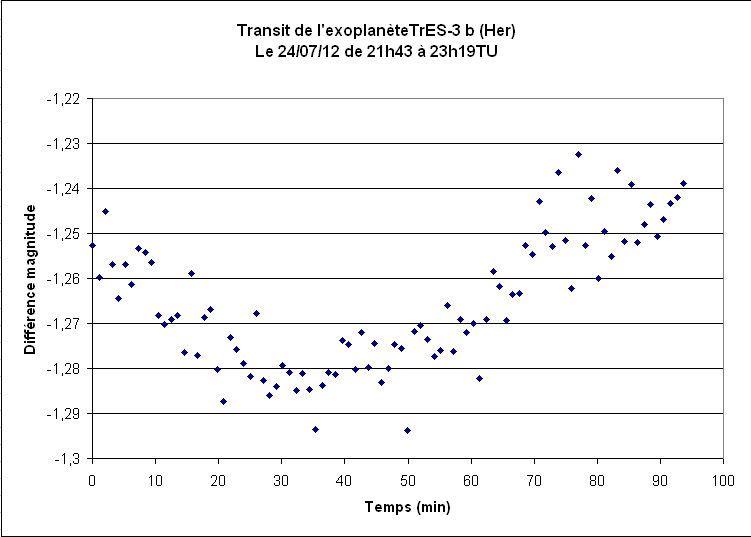

J'ai préparé ce petit tutoriel pour utiliser Muniwin pour chercher des étoiles variables et mettre en évidence un transit d'exoplanète.
