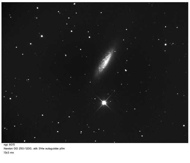

Toujours le 250mm sur une eq6 autoguidée, les poses ont été écourtées car la buée a fait une apparition sur mon capteur de la 314e, d'ailleurs comment régler le problème ? :?:

bjour , l'image à des détails.

Joli repêchage gérald :p
Il lui faudrait quelques poses de plus pour améliorer le S/B, mais y'a du détail :)
pour ton souci de buée, si c'est sur le capteur : déssicant (que tu peut sécher au four genre 100 ° pendant 1h, voir même au micro ondes en mode décongélation pendant 20/30 min, et si y'a la place dans la bête, rajouter en plus un sachet de silica gel que tu aura bien séché :)
Pour le séchage au four, si tes boulettes de silica gel font pop, c'est que tu est trop chaud :p
Si la buée était sur le hublot à l’extérieur, ben la c'est que tu était au point de rosée, sans doute avec une bonne humidité ambiante, et la tu lui fait un 'double vitrage" en lui vissant un filtre clair ou un ir block.
merci , c est vrai que quelques poses en plus cela aurait amelioré la photo mais j ai stoppé avant car un joli cadre faisait disparaitre la galaxie...
Avant je mettais pas de filtre et j'avais quand même de la buée, je seche sur ce probleme ;)

Belle version de cette galaxie. Je pense que tu peux améliorer en optimisant encore la MAP au départ et en la surveillant pendant les prises de vues.
Très jolie mais ce n'est pas 6015
NGC 6503 dans le Dragon non?

gerard33: c'etait un piege , bien sur !
même moi j'suis tombé dedans! Le naze :)
Christiand: merci , plus qu'un probleme de map je pense plutot a un probleme de collimation
