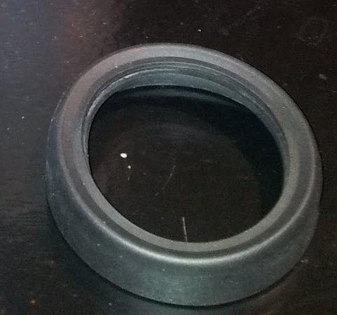

Je dirais donc qu'il faut impérativement retourner la bonnette, d'origine comme ceci :
A cette position, tout simplement à l'envers :
Et on se retrouve avec un oculaire 100° confortable (Oui oui confortable) et je suis certain que si l'ancien prioritaire avait fait cette manip, il ne l'aurait pas revendu.

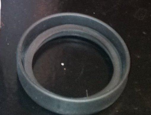

Il est bien sur toujours possible de la replier bien qu'il faille des ongles pour la relever ensuite ^^ :

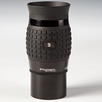

A noter que dans cette configuration on arrive à quelque chose en terme de hauteur de bonnette qui ne ressemble plus au Zhumell :

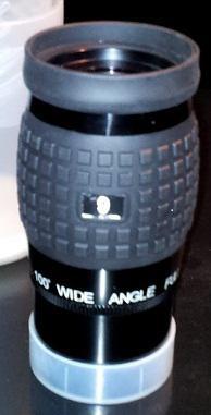

Omegon bonnette à l'envers :
