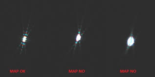

Pour l'usb-foc.us:
1) je vise une étoile d'une magnitude élevée.
2) Evidemment la monture est en mode tracking sideral pour suivre l'étoile. Je mets ensuite le masque devant le tube
3) Avec APT tools, ou BackyardEos (que je recommande chaudement), l'étoile apparait. La tu as la possibilité de zoomer 5x ou plus.
Tu obtiens ce genre d'image :
images?q=tbn:ANd9GcSSw9ciDMmc2Sc3B_psMWJEKMWyLLLwy2ZNQVDzM1sKYCOGyoSdVMq-kyo-WA
Seule l'image de gauche montre une MAP optimale.
Si tu as l'image centrale ou de droite il faut faire la map
Pour ce faire avec l'usb-foc.us :
4a) En mode manuel. Dans backyardeos (ou APT), tu cliques sur l'onglet ASCOM (ou l'onglet Telescope pour APT). La tu as la possibilité de connecter ton focuser (en oubliant pas de bien renseigner le bon port com). Il suffit ensuite de mettre un pas (200 au départ pour aller vite, puis 20 ou 10 à la fin), et de cliquer sur la fleche de gauche ou de droite jusqu'à avoir l'image de gauche. Et voila :)
OU
4)En mode autofocus avec bahtinov grabber (encore plus simple)
Tu refais la procédure 1) 2) et 3) puis tu ouvres bahtinov grabber.
Dans configuration il faut renseigner non pas l'usb-foc.us mais POTH HUB (de mémoire). Ensuite sur l'interface du HUB qui vient de s'ouvrir, choisir USB-FOC.us. Puis cliquer sur ok jusqu'à revenir sur bahtinov grabber.
Il suffit de cliquer sur "set capture area" et de retourner sur Backyardeos afin de cadrer la partie ou tu vois ton étoile.
Cliques enfin sur autofocus. Et le logiciel va se charger de faire la MAP automatiquement, en te donnant l'erreur de focus.
Bref une fois qu'on l'a fait une fois, on met 1 ou 2mn à faire la mise au point, sans bouger de sa chaise, et étant sur de ne pas pouvoir avoir meilleur MAP :)
