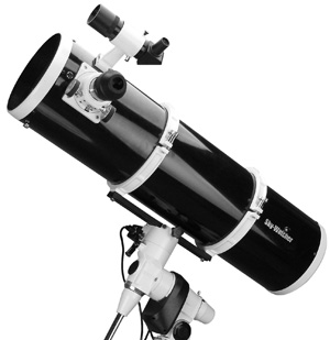

Effectivement le Newton SkyWatcher Black Diamond 200mm f/5 est peut être celui que je cherche !!!
Les occulaires ne sont pas fournis j'ai l'impression ?
En plus j'ai l'impression que le Goto est intégré :be:
Tous les Newton SkyWatcher sont bon pour faire de la CCD ???

Non, pas de goto mais la double motorisation pour 580E.
L'usage avec la CCD n'a rien à voir avec la marque mais plutôt avec le F/D et avec la stabilité de la monture.
Avec ce télescope là et une bonne mise en station tu es bon pour des poses de l'ordre de la minute en ciel profond.
En planétaire et lunaire c'est tout bon et sans défaut.
Il est livré avec des oculaires plossl de 25, 10 et une barlow.
