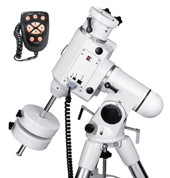

Comme des photos sont plus simple à comprendre, voila les deux versions possibles des montures EQ5/NEQ5 ?, HEQ5 & EQ6, attention ce n'est pas la couleur qui fait la différence hein, c'est le port en plus ;).
Une monture goto ou syntrek qui permet en natif l'autoguidage et le pilotage par PC
Une monture première version, qui ne permet absolument pas le goto n'y le pilotage par PC, sauf changement complet de l'électronique.

Oui c'est le plus simple si tu n'as pas encore de monture. Tu achètes une HEQ5 syntrek directement et le cable EQdir chez Pierro.
syntrek = même modèle que la goto sans la raquette goto, mais avec une raquette simplifiée. Il y a 2 types de motorisations sur les montures:
- motorisation double axe avec moteur peu puissant mais grosse démultiplication. Pas de connexion au PC possible. Mais un pilotage par pic astro est envisageable, mais le goto est très lent. Il faut pointer une étoile de référence à la main près de la cible (même constellation) et faire le goto ensuite. On peut upgrader ces montures en version goto avec les kit prévus pour. (moteurs/réducteurs+électronique+raquette)
- motorisation syntrek qui équipe les version syntrek et goto. Les moteurs sont beaucoup plus puissants et beaucoup moins démultipliés. Le goto est beaucoup plus rapide. Et connexion possible au PC par un cable spécial, EQdir qui se connecte à la place de la raquette.
Il est aussi possible de connecter le PC à la raquette avec un câble liaison série fourni en principe avec la monture, qui permet de mettre à jour la raquette mais aussi de commander la monture à travers la raquette en mettant la raquette en mode PC direct.

Alors il faut que je prenne une monture NEQ5 Pro GOTO, c'est bien ça ??
La NEQ5 Pro GOTO est motorisée double axes avec pointage auto; donc en rajoutant le cable de Pierro-Astro je peux faire le pilotage du télescope ?

Tu peux prendre la version goto ou la version syntrek. C'est exactement la même monture hormis la raquette goto. à toi de voir si tu as besoin de la raquette goto ou pas. Les 2 se connectent au PC par le cable EQdir à la place de la raquette.
