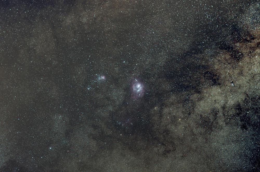

Bonsoir à tous,
Un grand champ de la Voie lactée dans le Sagittaire, autour de M8 et M20, pris avec un 135mm à f/3.5 et un Canon 10D (qui n'est plus tout jeune mais qui fonctionne bien) lors des rencontres Astrociel à Valdrôme (il y avait sur le parking de quoi bien s'occuper en visuel pendant les poses :p)
14 poses de 4 minutes, 11 flats, darks et offsets sur Orion Atlas.
Traitement Iris et PS
Je pense qu'il y a un léger problème d'équilibrage de la monture, j'avais oublié d'enlever le contrepoids.
Cliquez pour la full :
Merci d'avance de vos commentaires et conseils.
Hello,
ben c'est plutôt pas mal :) Un chouilla verdâtre, mais avec HLVG ça se corrige sans problème. Sinon tu peux aussi booster un peu les nuages stellaires, on est proche du centre galactique ça doit exploser de lumière ;)
Vas-y peut être un peu plus doucement aussi sur les ondelettes/masque flou, c'est léger mais tu as un cercle noir autour des étoiles.
ton cliché est superbe et j'adore le cadrage, par contre au niveau des couleurs de tes nébuleuses c'est un peu palot il faudrait revoir ça on doit pouvoir faire mieux!
amicalement
jean-pierre
Moi aussi j'aime les grand champs et celui ci n'est pas mal. Il faut juste corrigé la dominante verdâtre. Je suppose que l'APN n'est pas défiltré d'ou les roses pâlichonts.
Merci à tous pour vos conseils et encouragements.
J'ai repris l'image en appliquant HLVG (merci Tromat) et en renforçant les tons roses/mauves/cyan.
Effectivement, mon 10D n'est pas défiltré, mais comme il est vieux et n'est pas pris en charge par de nombreux softs (comme BackyardEOS), je vais le garder comme ça en attendant mieux.
L'objectif est un Canon 135/2 L, excellent de jour... comme de nuit. J'aimerais continuer ce genre d'image avec cet objectif et une ccd. Je ne sais pas laquelle serait la mieux adaptée pour cela.
Voici cette nouvelle version :
