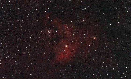

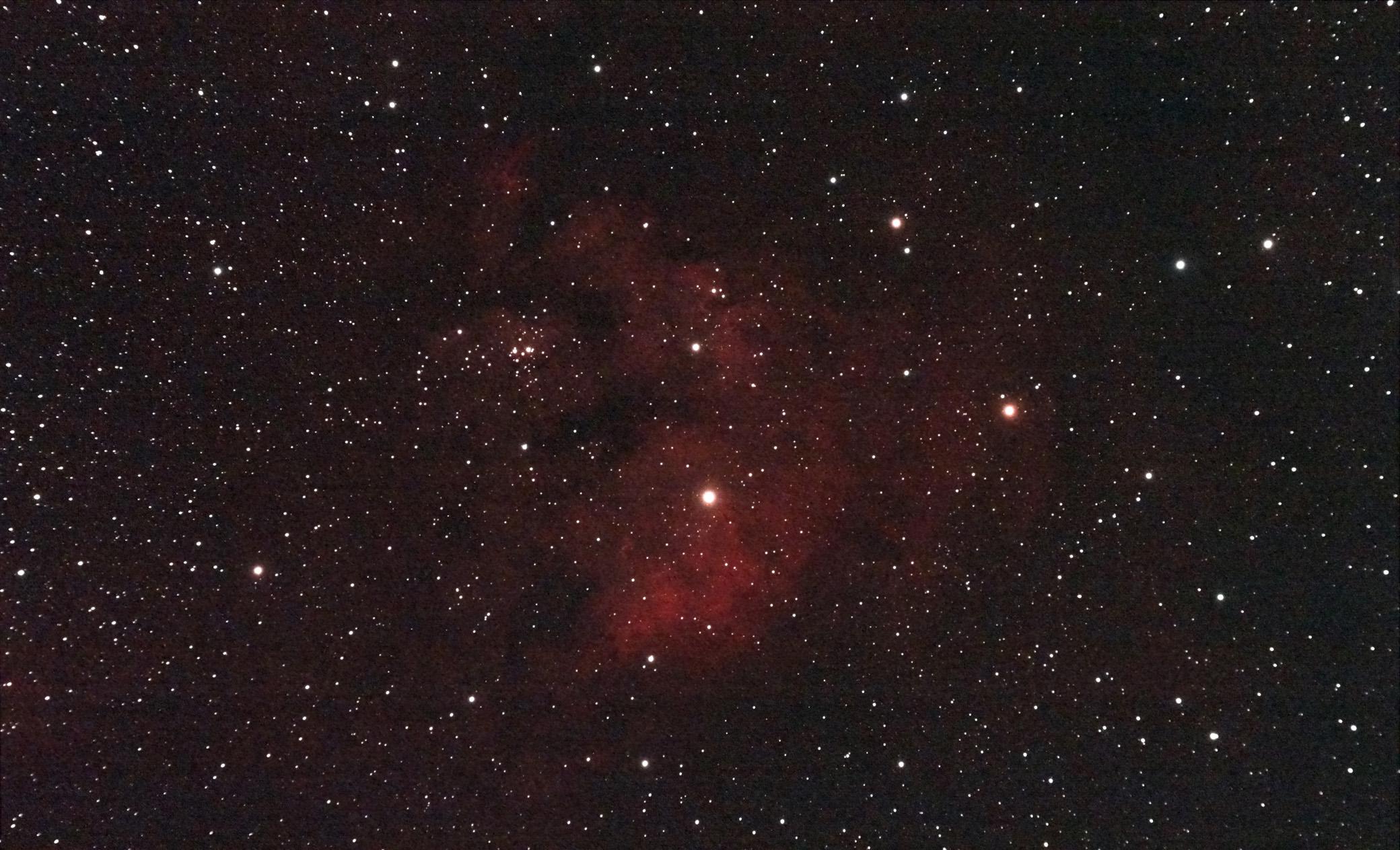

- cederblad 214 (pas une facile celle la) 24 poses de 3mn et il faut pousser un peu le traitement pour sortir une image lumineuse!

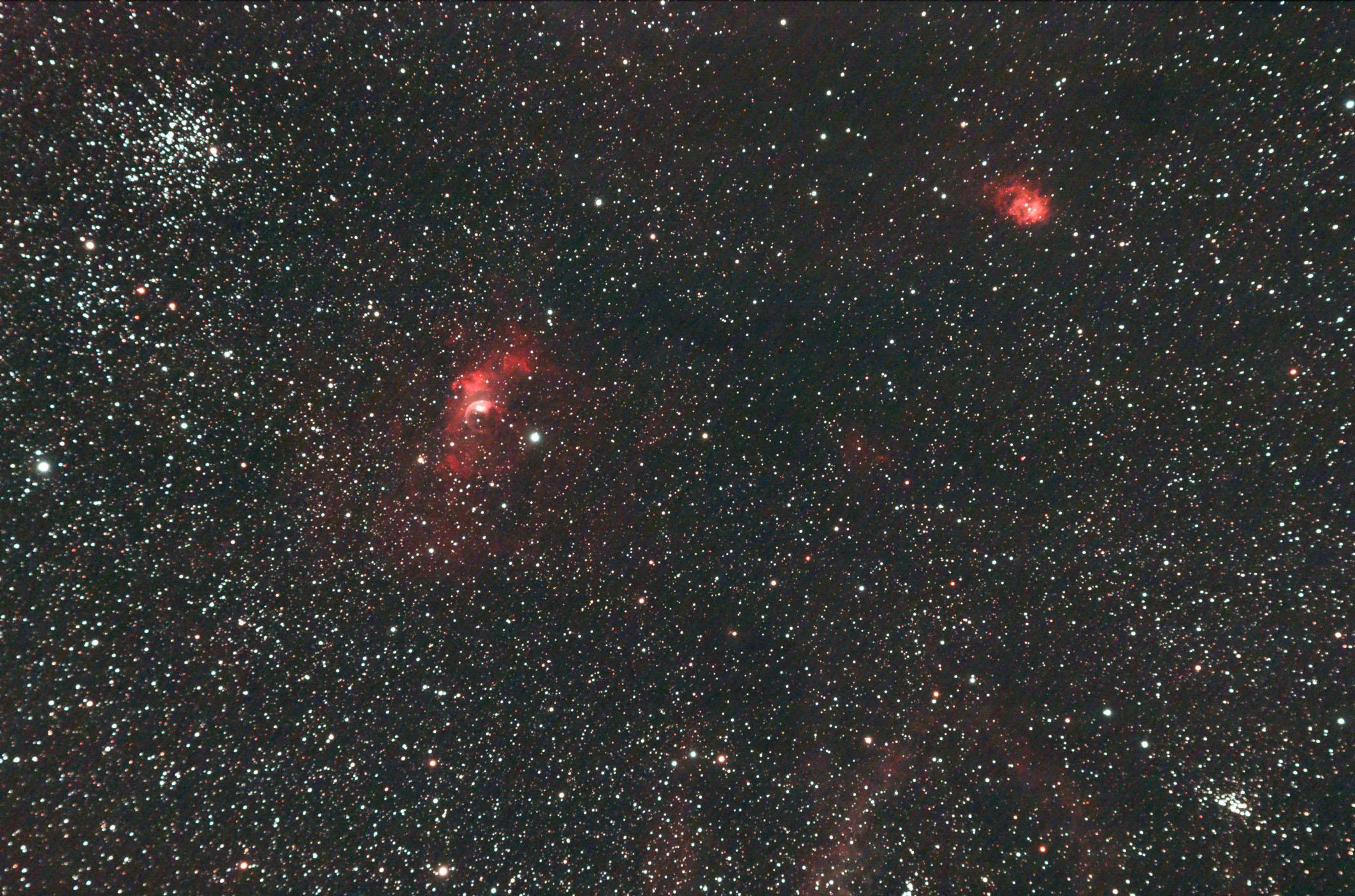

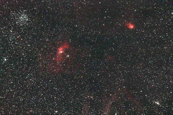

un grand champ M52, ngc7635 (bulle), ngc7537 et ngc7510 (recadré par rapport à un cliché précédent pour inclure ngc7510 dans le champ)

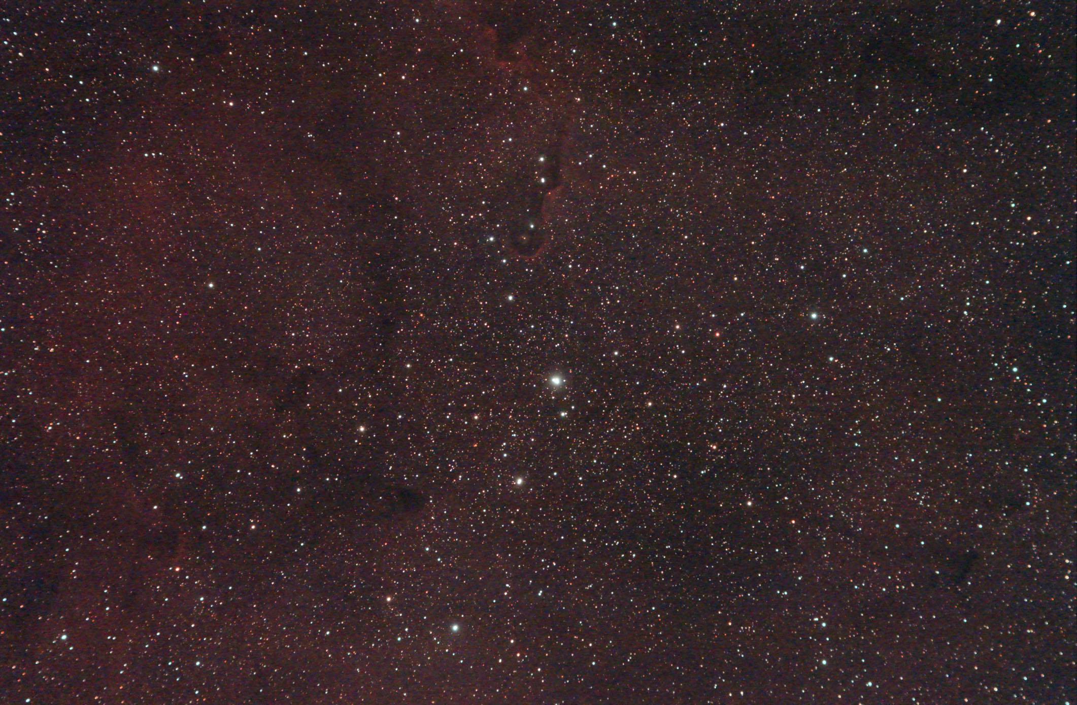

ic1396 (27 poses de 3mn mais avec ma orion 80ED de f=600 ça ne tient pas dans le champ)

pourrais tu stp nous donner les détails du matériel? Je pense tout de même qu'elles méritent un temps de pose plus long surtout 1396. Tu n'est pas trop géné par la PL d'Annecy? (je ne suis pas très loin);)

-lunette Orion 80ED f=600 avec un filtre lpr bande large Orion (pas indispensable mais je fais des tests pour voir ce que cela donne) qui coupe la bande 540-620 nm
- canon eos450D astrodon
- monture eq6
- autoguidage avec PHD guiding avec une lunette f=400 en parallèle
- photos prises du coté nord est donc je tourne le dos aux lumières d’Annecy - pas trop gênant de ce coté la (en fait je ne suis vraiment embêté par la PL que cote sud-ouest) - ou es tu si ce n est pas indiscret?
- 20 poses de 3mn sur ic1396, 24 sur ced214 et 39 sur le complexeM52/NGC7635/NGC7537
- pas pu faire plus de poses sur 1396 parce que depuis quelques jours le ciel est vraiment de mauvaise qualité - c'est effectivement limite et en plus elle ne rentre pas entièrement dans le champ... En plus avec la chaleur le bruit est relativement important (sur des poses de 3mn, un sigma de 90 contre 50 à 60 quand il fait dans les 15-20 degrés)
