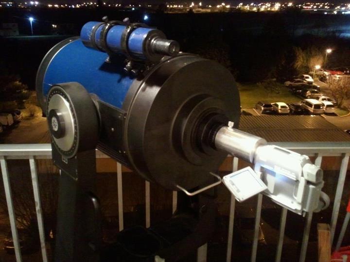

Je possède un caméscope sony hanycam, que j'ai acheté en 2004 (1000€ à l'époque, donc de la bonne qualité). Un modèle à mini DV.
Je suis tourneur-fraiseur, ce qui permet de faire des pièces et bidouillages en tout genre ! L'autre jour, j'ai donc profité du petit filet à l'entrée de l'objectif du caméscope, pour faire un adaptateur à l'intérieur duquel vient se loger un oculaire, le tout au foyer du télescope. Exactement comme un montage avec une bague T sur un reflex.
Je n'ai pas encore pu tester ca sur la lune, en condition d'occultation.
Mais qu'en pensez vous ? La différence de magnitude est-elle gérable ?
J'ai une fonction "nuit", je peux augmenter manuellement la luminosité, contraste,....
Z'en pensez quoi ?
Je vais faire un test grandeur nature la semaine prochaine si le temps le permet, mais si quelqu'un a déjà tenter ?

Je déconseille le débrayage en mode nuit sur la lune. Ça n'augmente pas ta sensibilité. Si le mode nuit se fait de la même manière que sur mon ancien camescope, lorsqu'on bascule sur ce mode, le filtre anti IR est déplacé hors du chemin optique et une LED infra rouge dans le camescope sert d'éclairage.
La compression risque en plus de créer des artefacts lors des compositages, mais à ce que j'ai compris ce n'est pas le but recherché.

Edit: Le diaphragme automatique du camescope va poser problème aussi. La lune étant très lumineuses comparée aux étoiles occultée, j'ai bien peur qu'il ne se ferme pour se "caler" sur la luminosité de la Lune, et que les étoiles elles ne soient pas visibles.

Tu risques d'être déçu ... ce genre de camescope (même cher ... à l'époque) n'est pas du tout conçu pour l'astronomie.
Oui je sais bien que ce n'est pas prévu pour, mais bon ca ne m'a pris que 45 minutes pour faire cette pièce, et donc de faire quelques tests ! :)

Effectivement, le but n'est pas du tout de faire de la qualité, mais de "l'efficace". A la rigueur si a lune est affreusement surexposé, mais que je vois bien mon étoile disparaitre et réapparaitre, je serais heureux !!!
Je ferais des tests un moment avant l'heure H, et si ce n'est pas concluant, ce sera à l'ancienne, en criant dans mon enregistreur !! :D

Je pense que comme tu ne recherches pas le détail, n'importe quelle cam fera l'affaire.... Pour peu que tu puisses gérer toit même l'exposition (ce qui se fait de plus en plus rare).

Voila exactement, je ne recherche pas de détail. Juste à voir mon étoile !! ;)
