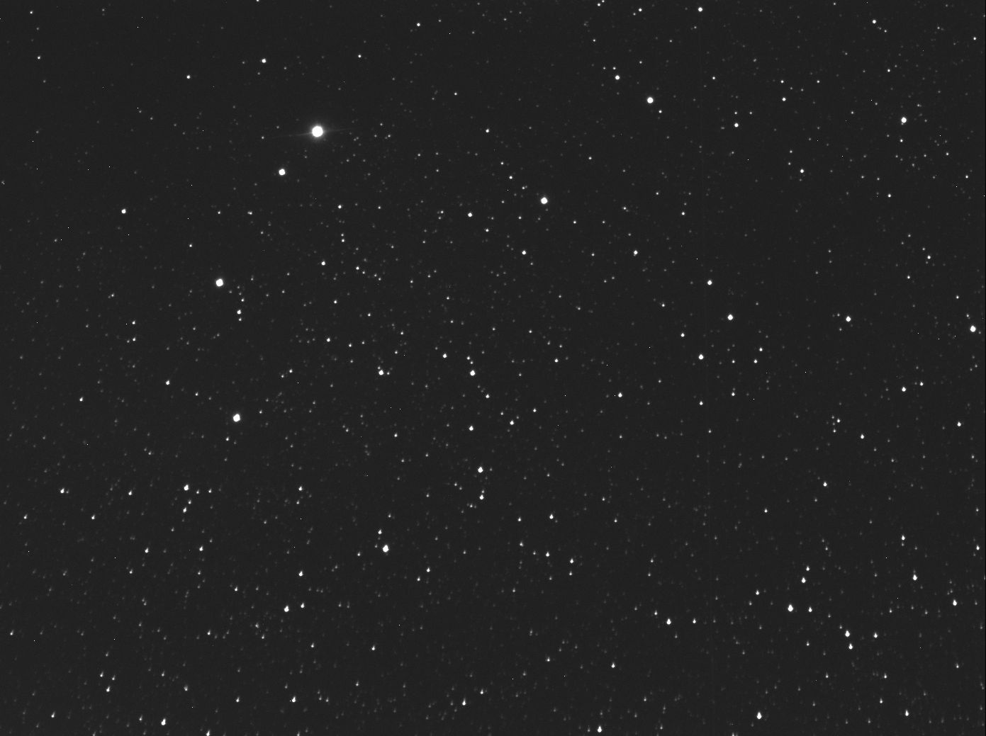

Et je rencontre le probléme suivant, mes étoiles en bas de l'image sont en forme de goutte d'eau ? matériel orion 80 ed 314L+. guidade phdguiding avec dsi et orion 80/400 en parrallele 2x 10 minutes
J'ai fait une mise en station a l'arrache!!! probleme de mise au point, probleme 80 ed, rotation de champ, ou quoi ?

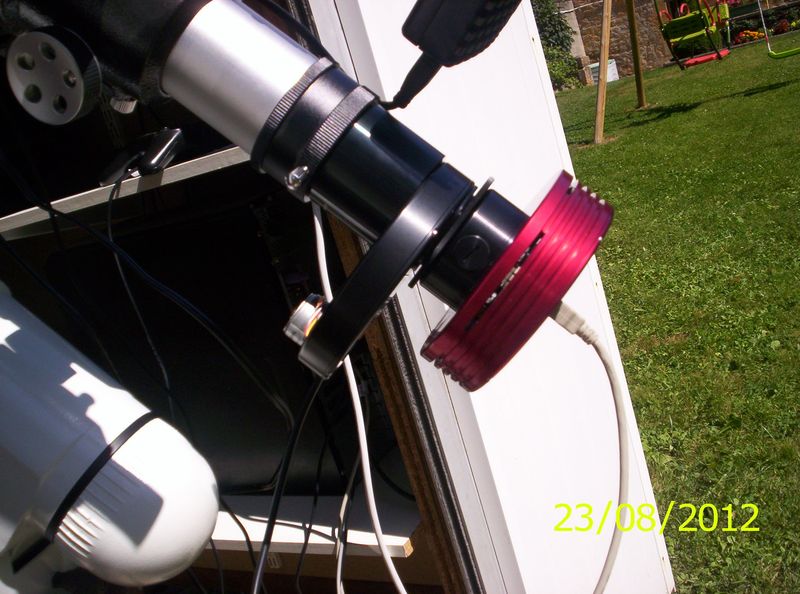

c'est vrai que en regardant ma 80 ed au niveau du pare buée celui ci ou la lentille ne me paraisse pas alignés avec le corps de la lunette ?
apriori le pare-buée n'y ait pour rien: il n'a aucun action optique.
Si c'est cela, il faut regarder si les différents raccords sont bien en butée les un avec les autres--> bague T2, PO, ...

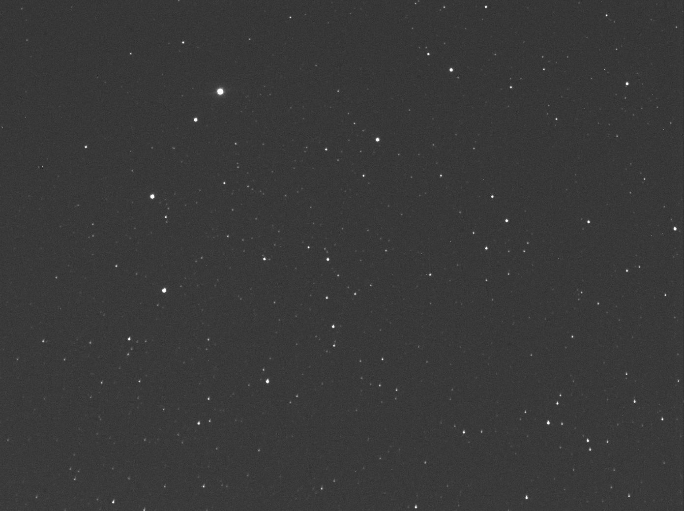

Sur ta 1ere image c'est bizarre, on dirait le résultat d'un mauvais alignement d'une registration... uniquement dans le bas de l'image... On voit une grosse étoile et une plus petite collée à la principale. Je dis bien "on dirait"..
La seconde image me montre pas la même chose : on ne voit pas la "double étoile", on retrouve un allongement, un "simple" allongement, une coma dans le bas de l'image causée par un tilt ou quelque chose de similaire.
Il faudrait que tu postes des images brutes agrandies pour mieux voir :)

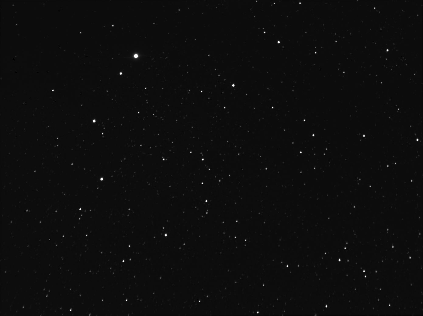

Bonjour Christian et merci,
voici une brute de 5 minutes
et une brute de 11 secondes
