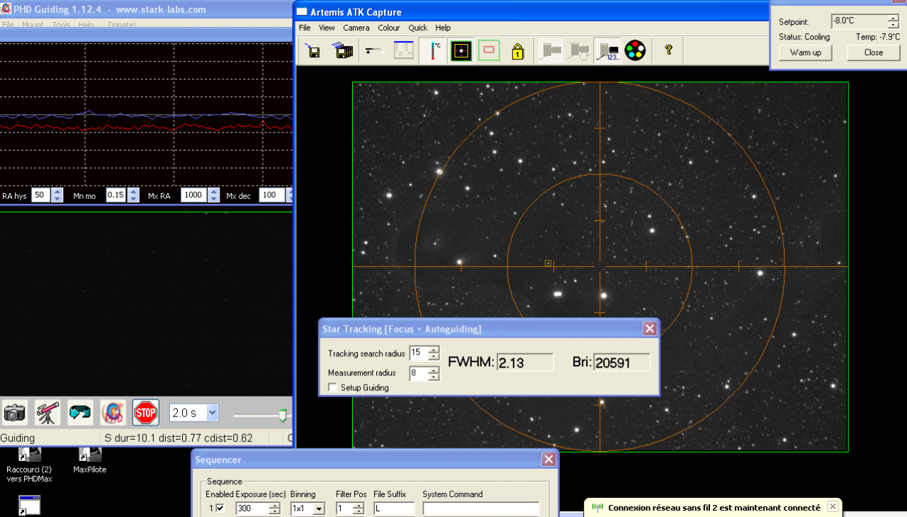

Une petite illustration de la map obtenue sur une étoile à 20000 ADU en L bin x1
Pour le bin X2 il faut tourner à fwhm 1,2 pour le même résultat , là je suis à 1261 de focale ,
Modifié par LGT150
