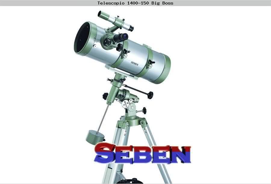

Euh, ça ressemble quand même furieusement à un Seben. Si c'est le cas, on est très loin de la qualité optique d'un paralux, mais pour 40€ ça reste un bon achat. ;)
Seben ne fait plus de 114/900 (probablement trop bon :rolleyes:), ils ont maintenant l'infâme 'BigBoss', mais la monture et le PO (31,75mm) sont inchangés. A noter que la monture en question est un poil meilleure que les EQ1 ou EQ2 traditionnelles, donc tout n'est pas forcément ignoble. ;)

En tout cas c'est un 115/900, pas un catadioptrique, c'est déjà ça.
(Effectivement, si c'est un 115/900 correct, il sera bien supérieur à la lunette 60/700. J'ai moi même débuté avec une lunette 60/700, puis avec un télescope 115/900, et j'ai trouvé que la différence était importante.)
