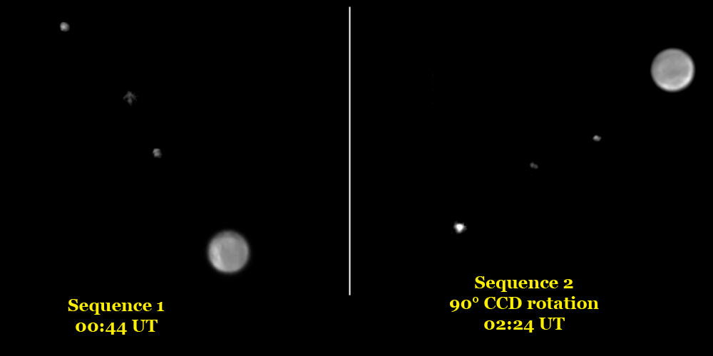

Pour les bandes sur Uranus, c'est difficile de conclure sur ton images s'il y a quelque chose mais cela semble quand même pas mal bruité. Je ne sais pas si tu as vu les différents post sur le forum d'en face, mais voilà une sorte de feuille de route que je me suis faite pour peut-être arriver à visualiser quelque chose sur Uranus :
1 - il faut une filtre IR-pass, suffisamment haut en fréquence de coupure mais pas trop pour garder du flux. Au pic, ils ont utilisé un IR-pass 685 nm qui semble bien marcher. J'ai déjà fait une tentative au RG610 (ie > 610 nm), mais comme pour toi difficile de conclure quant à la réalité des détails
Entre temps, j'avais en commande un 685 Baader que j'ai récupéré hier, utilisé cette nuit, avec des résultats très probants (post à venir)
2 - pour lever l’ambiguïté sur la réalité des détails, Thierry Legault recommande de tourner la caméra de 90° et de refaire une ou des acquisitions. Si les détails ont tourné de la même manière, cela augmeente considérablement leur crédibilité
3 - en termes d'exposition / durée d'acquisition, il faut absolument accumuler plusieurs milliers d'images car on fonctionne en image de faible intensité au rapport Signal/Bruit assez mauvais. La durée d'expo est fonction de la turbulence, mais disons qu'avec le C14 je suis entre 500 et 800 ms de pose. Plutôt viser 500 et pousser le gain de la caméra mais en restant raisonnable pour ne pas faire trop monter le bruit. Du coup, ça fait des acquisitions qui durent 20, 40 voire 60 minutes ! le tout devant l'écran à rattraper les départ en DEC et RA c'est assez pénible il faut dire :(:(
4 - pour le traitement, utiliser plutôt Autostakkert qui de mon côté donne de meilleurs résultats que Registax6 (je n'ai pas encore essayé IRIS). Puis ne pas hésiter à pas mal martyriser l'image avec ondelettes doubles, gamma et renforcement de contraste

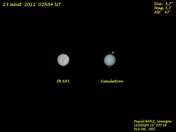

encore un exemple ici çà y ressemble ( toujorus en IR).
En fait je pense ton filtre rouge ne doit pas être IR cut et a surement une résurgence assez loin dans l'IR, peut être aux alentours de 800-1000 nm ce qui explique les détails.Essaye d'obtenir le spectre de ton filtre.
C'est souvent le cas avec les filtres coloré: il y a une bande passante dans le visible puis beaucoup plus loin dans l'IR.
C'est pas un artéfact mais bien des détails sur Neptune!!!
Bravo mon cher Albéric!!!Tu as fait Uranus "BIO" sans filtre IR;);)
Salut les amis,
Francois Emond a fait également Uranus avec un 400, à voir sur Astrosurf,
sur astrosurf fait avec un 14" en IR
çà ressemble à ce que tu as ...

Malheureusement l'artéfact est bien dû à la caméra, j'en suis absolument certain, on ne le voit pas ici mais il forme un cercle complet sur la planète et sur le fond de ciel, ça ressemble à un fantôme décalé, du diamètre de la planète. Ca m'agace car même avec le filtre Ir-pass ça va dénaturer le résultat et je n'ai pas moyen d'y remédier.

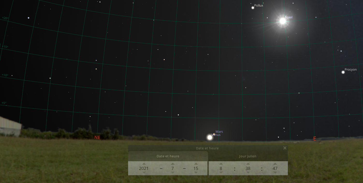

Il y a 10 heures, skatelife67 a dit :
c'etait en juillet a 2h du matin ou 3h du mat avant de deplacer sur un autre coin pour etre pret a regarder venus bah la pareil venus en couleur avec des nuage orange blanc jaune en debut du lever du soleil a 5h du matin .
:?:  En juillet 2021 vers 5h du matin Vénus n'était pas visible elle se levait vers 8h30 donc après le lever de Soleil.
Stellarium le 15/07 2021:
