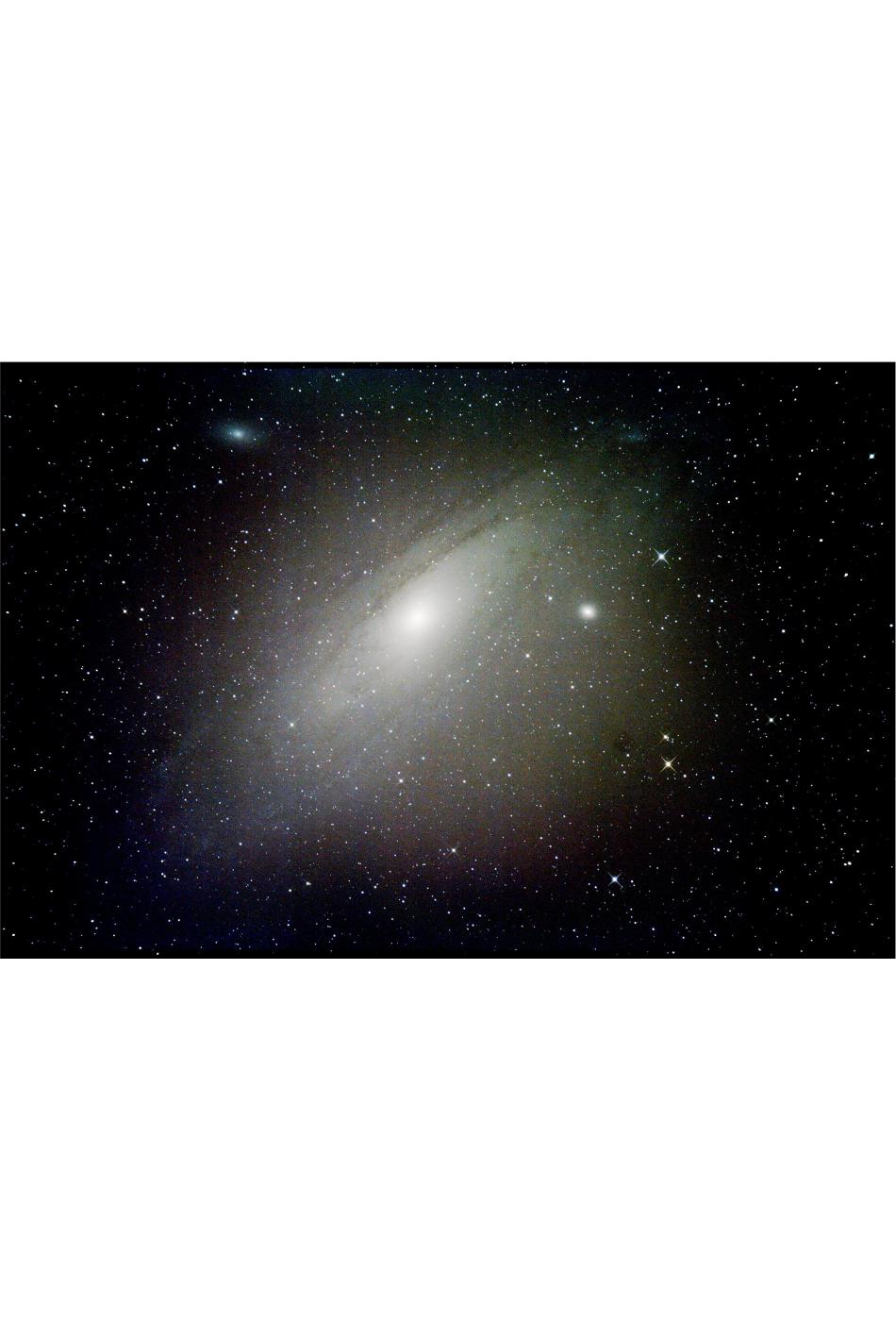

salut à, tous , soyez indulgent je commence ... que se passe t'il ,pourquoi j'ai un vignettage aussi dévastateur?
d'ou viens le problème ...sw ed 80 pas de correcteur, canon 1000d à 400 iso 26*90", avec :11 of ,11 d,11 fl. traitement iris égalisation modifiée...
nb : une pollution assez infernale en ville 70% humidité je ferai mieux aux Baux d'ici qqs jours j'espère...
tu as fait des flats? Les flats te montreront le vignetage.
Si tu as beaucoup de pollution lumineuse, le vignetage est très marqué
tes flats ne sont pas bon tu as une tâche de poussière dans le halo et avec de la pl, ca ne fait pas de quartier, comment fait tu tes flats ?
Salut à tous, je fais mes flats avec un teeshirt devant le tube, avec le temps pose sur "automatique",même nombre d'ISO...j'ais entendu parler de 3/4 de la courbe de signal (je suis pas sûr des termes) bref je métrise pas du tout.
merci à tous, pour vos réponses c'est vraiment super pour moi !
finalement c'est ça qui m'interpelle le plus, je n'ai jamais eu de bons résultats avec cette commande
M31 en gros plan est toujours difficile à traiter, surtout pour le retrait de gradient, il y a tellement de signal
la commande "pointon", plus fastidieuse, est aussi plus efficace
essayer aussi un retrait de gradient classique avec "détection du fond" bas et "précision de l'ajustement" bas
ne pas oublier de le faire en 2 fois avec la commande "synthe" et la sauvegarde du masque obtenu
Salut Ursus, pour t'envoyer un exemple de mes flats, je n'ais que des fichiers en cr2, j'ais balancer les" JPG"...est-il possible d'envoyer un cr2 sur le site pour te montrer un( flat d'exemple) en le décompressant ....galère pour moi... , en tous cas merci ta proposition est sympa!
Salut , Gerard33 j'ais aperçu ta maîtrise dans l'utilisation du logiciel IRIS ce n'est pas de mon niveau!, J'avance doucement mais c'est fantastique, je vais essayer qqs manips , Merci à toi. je mets "POINTON" dans mon tiroir pour faire des essais....
je pense qu'un JPG suffira.
alors une méthode simple pour les flats avec ta lulu, déjà tu fait ta séance de shoot, a la fin tu fait tes dark avec le bouchon sur la lulu et tes offset, si tu est trop crevé pour les faire en fin de séance c'est simple tu demonte ta lulu de la monture soigneusement, sans toucher a la map, il faut faire les flat avec la même map que tes acquisitions.
si tu pose ta lulu dans un coin soigneusement avec l'apn toujours dessus, tu peux les faire le lendemain.
tu peu pointé ta lulu sur ton ecran d'ordi sur une page blanche a environ 10cm bien au centre de l’écran, tu shoot a environ 1/80s pour testé tu regarde la photo au cul de l'apn et tu appuie sur la touche disp de ton reflex, ca t'affiche l'histogramme, pour de bon flat il doit être au 3/4, (le petit graphique marron) si il est trop bas tu descend a 1/60 jusqu'a ce que ton graph soit au 3/4 sur l'histogramme là tu as le bon flat tu en fait 9 quand tu es bon ca suffit largement et voilou.
On dirait un traitement "automatique" d'Iris...
Je ne pense pas que ce soit un problème de flat. Soit c'est un problème d'humidité, soit tu as touché un peu à tout dans IRIS (j'arrive à obtenir ce résultat ! )
bonjour Yonafunu , tu dis vrais c'est un traîtement automatique : " égalisation modifiée" c'est la seule façon pour moi de voir quelque chose si non j'obtiens que des problèmes insolubles, contrastes , réhaussement de la dynamique , seuil de visualisation , rien ne donne satisfaction l'image ne sort pas ! Elle reste enfermée dans le sombre, les ténèbres !
il faut que je potasse le mode d'emploie de cette usine !
Xanax, je suis désolé,c'est encore moi..........j'ais fait comme tu me la expliqué ,au dos de l'apn sur le graph du bas j'ais une bande verticale très étroite marron très clair positionnée au 3/4 sur la droite du tableau du bas (celui du haut c'est pour "RVB) sur les jpg j'obtiens une image bleue pastel... bigre ??? ce ne doit pas être très normal ....ou bon ? nb: j'ais pris une feuille de bristol devant le tube, pas de soleil direct.
pas bien grave c'est même plutot normal qu'elle est une teinte bleu, c'est un problème de flat cherchez pas, déjà comme je l'ai dit plus haut on vois une tache du a une poussière sur le capteur si tes flat étaient bon, on ne la verrai plus.
quand les flat sont mauvais ils ne corrige pas le vignetage et donc quand tu tire sur la courbe on contraire tu amplifie le noir sur les bords
merci,et bravo à toi XANAX, c'était bien les "FLATS" qui étaient pourris grave...;) enfin la photo pourra faire des beaux petits... encore merci ! bon ciel et a +<a href=18517-1346144001.jpg' alt='18517-1346144
