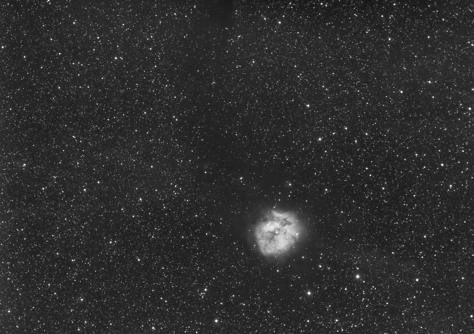

voici la dernière récolte de ces chaudes mais belle nuit, (on ne va pas se plaindre après le mois de juillet que l'on a eu !)
donc voici un coconn à -15°c seulement au foyer de la lunette et avec la QSI583 et le Ha 7nm baader en 5h20 par tranche de 20min.
version uniquement pour ceux qui aiment le noir et blanc !! a propos quelqu'un a déja vu une version Ha/OIII ??

Bonsoir ,
une belle densité dans le nuage , du relief , et les 130 mm qui lui donne tous son piqué .....une belle image quoi ....
Jacques
Magnifique! et puis j'ai navigué sur ton site et admiré ta galerie de photos.
Etant équipé comme toi coté Lunette et avec un EOS1000D (pour commencer) je me demandais si pour M31 tu avais utilisé un réducteur ou si elle logeais dans l'APN avec les 819mm de focale de la lunette? Avec une calculette je devrais normalement trouvé tout seul la réponse, mais j'ai encore quelques progrès à faire et peut être déjà passer à l'autoguidage. Autres questions pour M31, quelle sensibilité et temps de poses as-tu utilisé?
Wahoo :waaarg: Quel superbe champ avec pleins de détails :wub:
En plus, ton suivi est nickel et ton traitement aussi.
C'est bien que tu ais imagé cette NP car ça me donne une idée du champ couvert avec la QSI (que je compte bien acquérir en 2013) :cool: par rapport à ma ccd même si on a un peu de différence en focale.
En tout cas, bravo pour ta magnifique image.
La mienne si tu veux comparer la taille mais elle vaut rien à côté de la tienne. Par contre, je compte bien la faire en OIII prochainement et pouvoir en tirer une belle image en couleur.
http://www.astrobin.com/14785/
Franck

Ah bon?! :?: chaude.... euhhhh non, belle.... euhhhhh encore moins :cry:
M'enfin n'a qui ont plus de chance que les autres :confused:
Enfin là n'est pas le vif du sujet, comme on te l'as surement déjà dit, ta photo est ENORME et comme je dit toujours si il n'y avait qu'une chose a dire c'est que .... il n'y a rien à redire :rolleyes:
Merci pour ce beau partage :wub:
Une bien belle image,mais j'ai l'impression que tu as fait un traitement spécifique sur le fond ou les étoiles.Bon c'est mon avis,tes étoiles me semblent en bouillie,bon,je me
trompe aussi trés souvent et comme personne ne te fait cette remarque,alors je me dis
que cela vient de moi.
Jean-Pierre

merci à tous pour vos commentaires elogieux ;), je suis tenté par une version OIII mais je n'ai pas encore le filtre:cry:
j_pbeausoleil 06 : cela veut dire quoi étoiles en bouillies ?? en effet j'ai fait un traitement sur le fond de ciel, pas assez soft ??
FranckiM06 : elle est très bien ton image, tu as moins de signal car moins de poses, mais sinon cela tient la comparaison, la tienne est très fines aussi (peut-être des étoiles légèrement allongées ?)
dudugaz : et oui même matériel, enfin presque moi c'est l'antiquité à coté de toi !! pour M31 je ne me rappelle pas avec certitude mais je pense que j'avais le réducteur AP x0,75 ! pour la sensibilité c'était 400ISO et des poses de 30 minutes avec le 1000d non défiltré !
slts
Salut Christian, encore une superbe image que tu nous sors.
As tu l'option anti-blooming sur ta QSI? Car certaines de tes étoiles sont empatées sur la verticale. On dirait presque qu'elles sont carrées ;)
Tu avais dejà ce souci là non?
Wép ... ben ca le fait :)
Jolie boule de coton bravo !

Heuuu c'est pas une NP il me semble.
Joli cocon, bravo! :)
L'impression de JP, ça vient probablement d'un abus de réduction d'étoiles. Sur la full, ça donne un aspect 'craquelé'. Il y a aussi un halo autour des étoiles.
slts
merci Christian, je ferais donc M31 quand j'aurais quelques sous. Actuellement j'ai plus l'utilité de l'aplanisseur que j'avais pris avec la lunette. Pour des poses de 30 minutes, sans autoguidage ::?:Alors on va donc commencer par autoguider, cela va me permettre de descendre en sensibilité.

:) tu vois Christian c'est en autre à cause de ces photos énormes et celle que tu nous as montré à la maison que je plonge dans le CP :wub: bravo.
Je garde un petite faible pour la grouille ou le singe comme on veut, que tu nous as deja montré.
