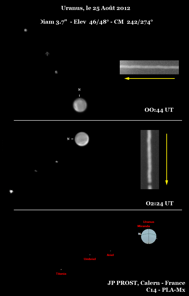

Voilà le résultat, j'espère pas trop gros en taille d'image:
D'abord les 2 images traitées avec les satellites
Et la planche résumant toute la manip
La rotation de la CCD confirme donc bien la détection de plusieurs bandes sur Uranus, cohérentes entre elles et avec l'orientation de la planète :):).
Au passage, j'ai aussi sur les images 4 satellites: Titania, Umbriel, Ariel et (coupé au montage) Obéron :).
Le traitement s'est fait sous Autostakkert2 qui semble bien marcher avec ce type d'acquisition comme le soulignait François Emond. Double ondelettes sous IRIS puis finalisation sous Photoshop.
Le tout avec mon C14 modifié, sur G11 Gemini, CCD PLA-Mx, Barlon Astrophysics et filtre IR685 Baader
JP

Merci Franck. En revanche, pour être clair, les détails réels sur l'image se limitent aux bandes. Les variations dans les bandes ne sont pas réelles à mon avis, car pas mal d'artefacts se glissent un peu partout. Je pense notamment qu'il doit y avoir un mélange de bandes claires & sombres qui créé comme des tâches claires.
Au fait, tu as fais des AVI de combien de temps ?
Oui désolé j'ai oublié de préciser :b: : la 1ere session d'acquisition s'est faite sur ~ '0 minutes avec une expo à 500 ms, soit 5000 images au total. Que c'est long 40 minutes devant l'écran avec toujours la même chose et à rattraper à la main la bouboule qui se barre lentement .... :p. J'ai gardé 40 à 50% au traitement.
Pour la 2e session je pensais faire 5000 images également (au point où j'en étais ..) avec une expo de 650 ms. Mais les nuages en ont décidé autrement, et m'ont limité à 2500 images. Là en revanche, la turbu s'étant pas mal améliorée, j'ai gardé 60% des images au traitement.

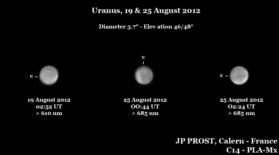

J'ai fait une planche résumant toutes mes acquisitions du 19 et du 25 août: Celles du 25 semblent donc confirmer la réalité des détails présents sur l'image du 19
Ce résumé montre aussi que l'IR685 est vraiment le filtre adapté à cette acquisition. Avec le RG610 on gagne en signal mais on perd pas mal en contraste. Avec un IR-cut on ne voit plus rien et avec l'IR-pro 742 le signal est noyé dans le bruit, ou en poussant l'exposition est flouté par la turbu et le suivi de la monture à cette focale.
Je me demande ceci dit, si une mise en station précise de type Bigourdan + un PEC n'aiderait pas notablement, même avec l'IR 685 => à essayer la prochaine fois ! ;);)

C'est un beau challenge. Je n'y connais pas grand chose en imagerie planétaire, cependant je trouve l'image un peu surtraitée (?) et je me pose cette question sans doute un peu naïve, ce n'est pas une critique mais juste une interrogation : comment arrive t on à sortir de la résolution sur le disque de la planéte (au point de "voir les bandes") quand on voit l'aspect des satellites, dédoublés, sans forme définies, ou sous forme de tache et dont certains occupent (en terme de finesse en pixels) presque 20 ou 30% de la surface de la planete ?

Quand on superpose les deux images à 90°, ça donne bien aussi (N à gauche): ;)
ah oui, je n'avais pas pensé à ça : ça colle effectivement. Voilà une version 2 du montage avec toutes les Uranus dans le même sens
Oui l'image est sur-traitée : c'est le seul moyen de faire ressortir les bandes et leurs différences d'albédo. Pour les satellites l'explication est double :
1 - je n'ai pas aligné les images sur eux mais sur Uranus. Leur rotation autour de la planète mère n'est pas négligeable du tout d'après ce que j'ai pu voir sur une simu Winjupos. J'ai essayé de refaire une régistration sur ces satellites ... mais on ne les voit pas à l'acquisition !! :(:(
2 - ces satellite ont des magnitudes entre 14 et 15, le tout avec des poses de 500 ms voire 650 ms ... donc pour eux, on est vraiment en limite de bruit voire dedans. Comme dit juste au dessus, on ne les voit pas ou très peu sur les brutes ! Les logiciels de traitement sortent donc à peu près n'importe quoi en termes de forme lors du traitement.
Ce n'est pas leur forme qui est importante mais plus leur présence qui me semblait sympa, histoire de montrer des satellites d'un monde très reculé
JP
