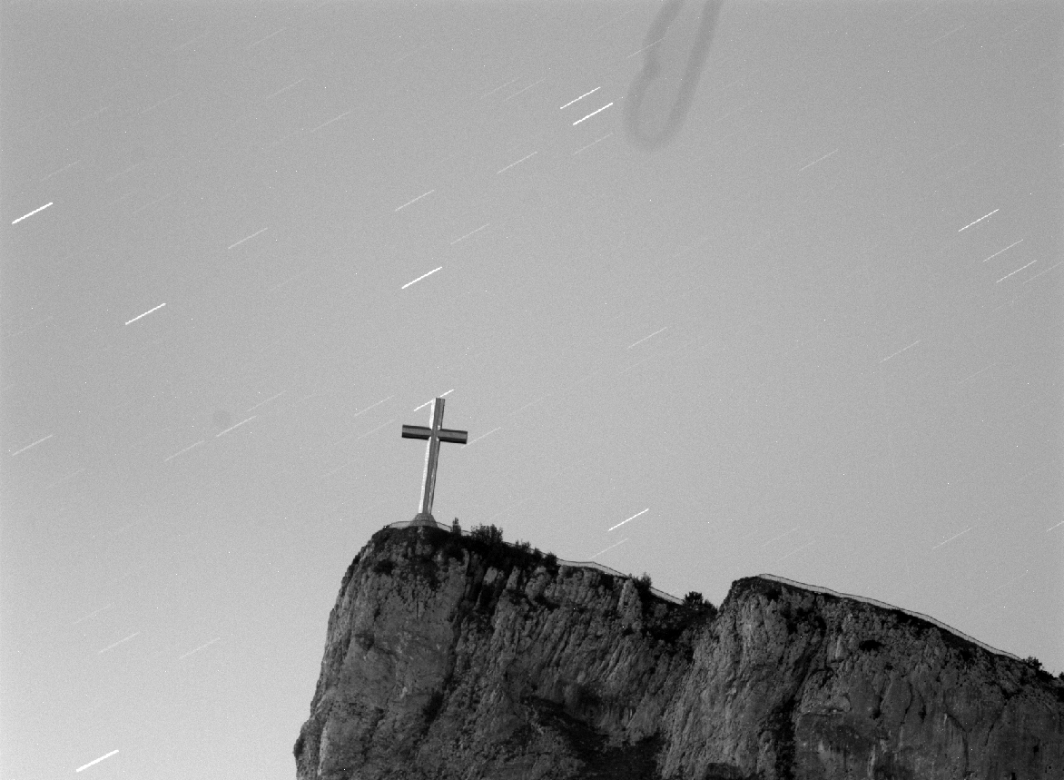

Bein, si tu tournes tout le set up d'imagerie et que la tache ne tourne pas, c'est que c'est sur l'objectif de la lunette puisque c'est le seul truc qui n'ai pas bougé.
  • Réponses 98

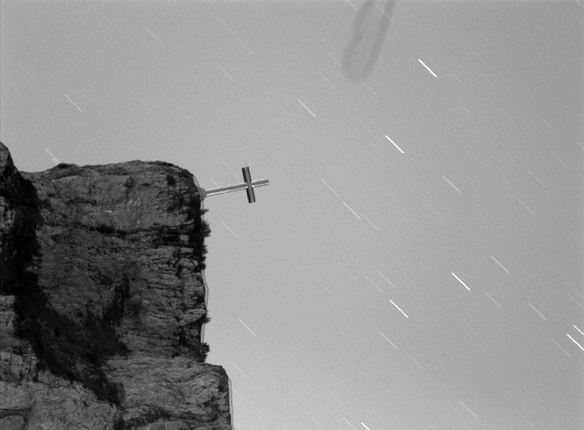

Quand tu tournes la CCD, tu tournes le capteur ... et les tâches qui sont sur le capteur.
Maintenant si la tâche est sur une étoile (pas une étoile au centre) ... que tu tournes le capteur et que la tâche reste toujours sur la même étoile, là t'es mal barré.
Les images vont être parlantes :
je tourne la caméra 1/4 de tour :
J'ai changé les filtres RVB, pareil
J'ai regardé la lentille de la lunette, pas de poussière (mais j'en vois des petites à l'intérieur)
A votre avis, CCD ou lunette ???

nan c'est pas la cam en tournant la cam d'1 quart de tour la tache devrait tourné d'1/4 de tour avec, ou on est dans la 4e dimenssion c'est l'optique qui est encrassé
Modifié par xanax
Vous le faites exprès en faite ??!
Regarde le pixel chaud juste en dessous de la tache sur la première image ... il est bien sur le capteur le pixel chaud, on est d'accord ??
Regarde la seconde image ... il est au même endroit ...
D'accord avec toi, c'est bien la lunette.

Évidement que c'est la lunette, si c'était la cam, ou le correcteur, ou les filtres, la tache aurait fait aussi un quart de tour et elle se trouverait à 3 heures et pas toujours à midi comme c'est le cas.
C'est d'ailleurs pour ça qu'on ne touche jamais l'orientation du set up d'imagerie avant d'avoir fait les flats, enfin...
