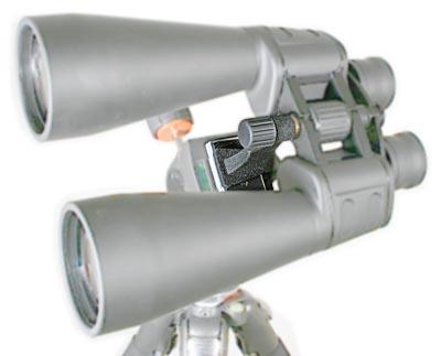

J'avoue 20*80 ça donne envie oO
Par contre 2 kilos 300 c'est un peu lourd, impossible de les porter à bout de bras bien longtemps et difficile à mettre dans une valise quand je vais à la mer par exemple :/
En tout cas je suis étonné du prix, seulement 129€, y'a pas anguille sous roche ?

Les 20x80 proposées par chab sont vraiment très bien, offrent de très belles vues, mais on ne peut pas observer avec bien longtemps à main levée. Et en plus elles pourraient bien occuper une majeure partie de ta valise en effet !
Des 10x50 ça devrait offrir un compromis intéressant.
