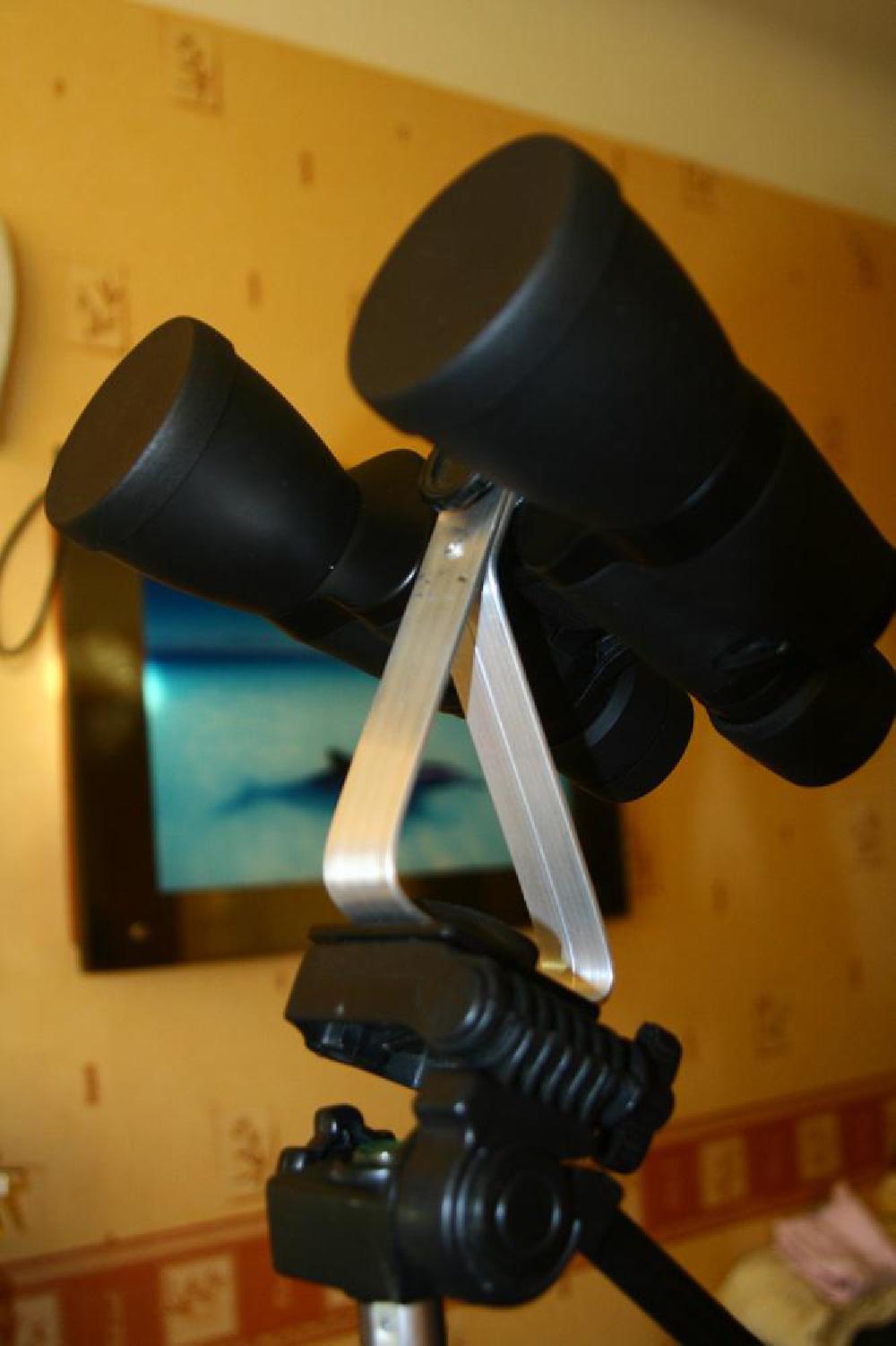

la fabrication consiste a un pliage d'alu plat de 24*2 ,3 trous et un rivet (Pour pas que sa bouge quand c'est démonté).
J’avais la molette pour fixer les jumelles, et pour fixer sur le trépied j'ai récupéré l’écrou moleté de mon tube ( un vis pas kodak avec c'est écrous sur le dessus de anneaux).
Pour le reste la photo parler d'elle même.
Pas de vibration remarqué au niveau de l'adaptateur juste sur le trépied qui est un bas de gamme.
Ah oui! Ingénieux!
J'utilise le même matériau pour bloquer les fenêtres quand il y a du vent (et ça souffle par ici).:be:
C'est du solide!
Je n'y avais pas pensé, je vais m'en faire un pour ma deuxième paire de jujus.
Merci!
