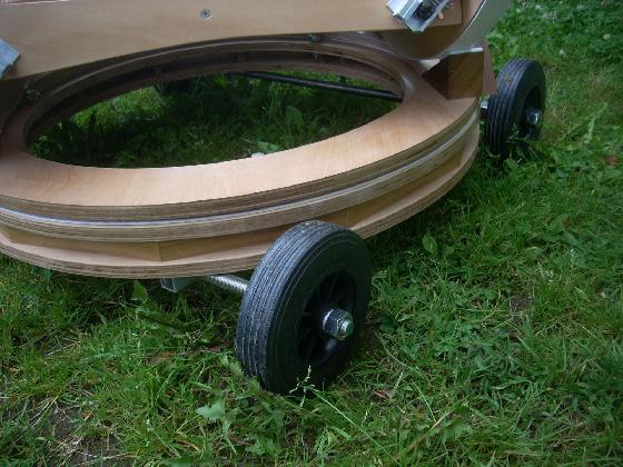

Salut à tous,
je souhaiterais remplacer 2 des roulettes de mon dob (diamètre environ 20cm, actuellement enfichées dans une tige transversale) par des roulettes pivotantes pour le faire rouler plus facilement dans mon bordel garage. Si les modèles de roulette ne manquent pas, je suis à court d'idée pour fixer une roulette à platine ou à oeil à cette même tige filetée, avec possibilité de démonter le tout. Bref quelle pièce en interface de la tige et de la roulette (plutôt métal vu le poids) ?
Crop de l'actuel :
Merci d'avance !:)

Mais ta suggestion m'éclaire sur une autre possibilité puisque (après avoir mieux regardé la chose :rolleyes:) des petits barreaux en alu à base carrée de 6 cm de long percés perpendiculairement supportent la base sur la tige filetée, je vais voir pour fixer les dites roulettes (mais je suis intéressé par d'autres avis bien sur :be:).

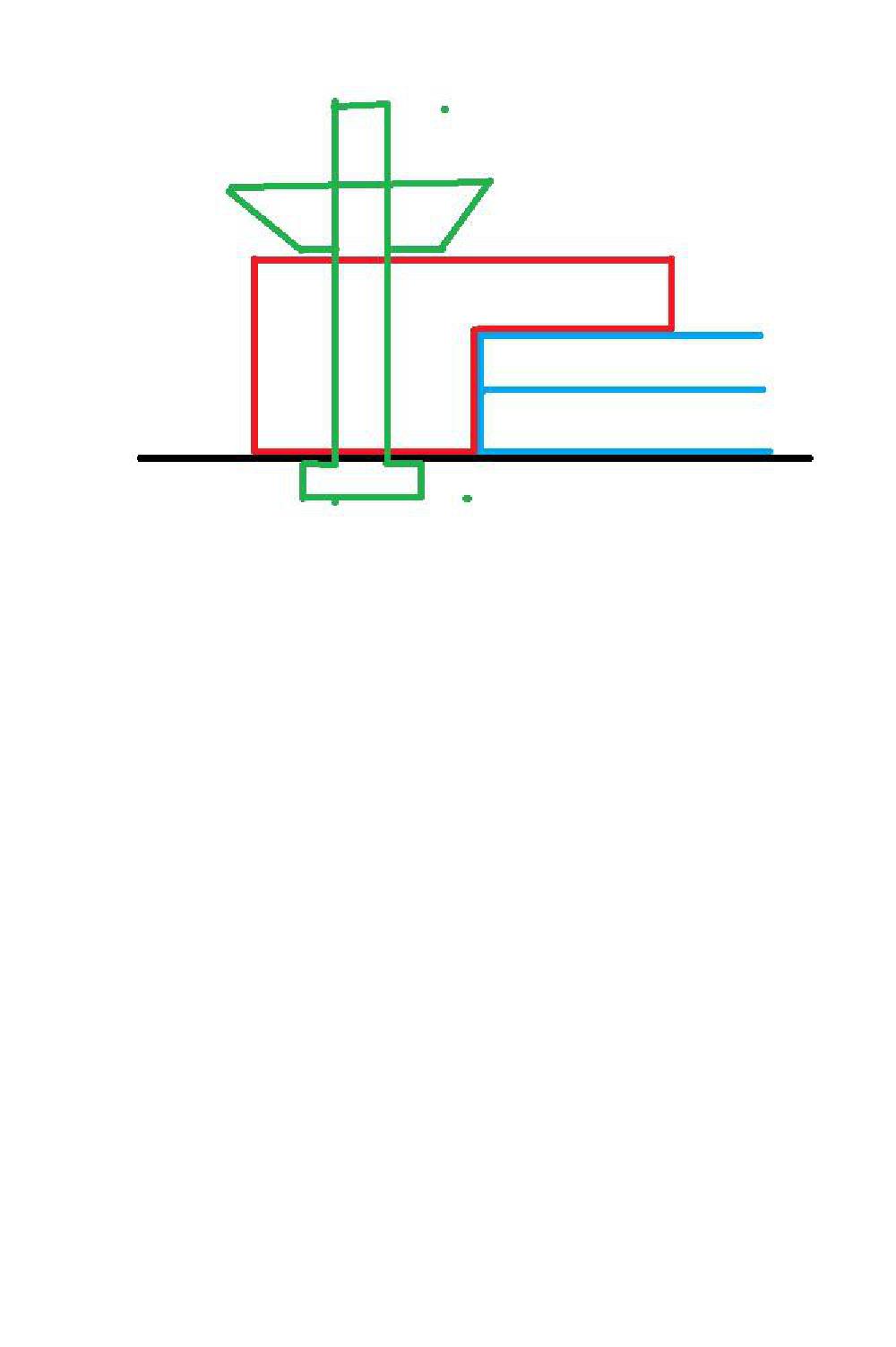

tu peut solidariser avec des cales en bois qui tiennent avec des vis papillon. Un peut comme un équerre mais qui englobe la base du bob.
En noir la planche
En rouge la cale
en bleu la base du dob
en ver la vis avec en écrou papillon
si sa peut te donner des idées

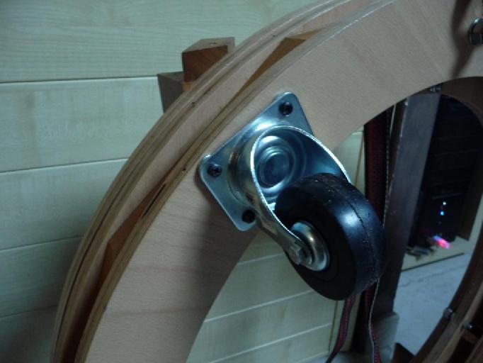

ça y est, j'ai changé un seul train de roues par des roulettes pivotantes et c'est nickel :
J'ai dû rehausser d'un mm la hauteur initiale des roulettes en rajoutant une paire de plaquettes alu à bouts ronds, c'est pile poil de niveau.
Les roulettes sont de diamètre 65mm et prévues chacune pour 50kg. C'est maintenant un plaisir de le sortir du circuit sinueux du garage !
