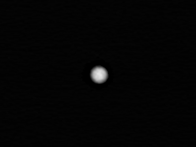

Cette nuit j'ai fait deux captures d'Uranus avec filtre 23A et environ 8m de focale. Pour la deuxième j'ai tourné la caméra de 90° au cas ou ;)
Mais aucune bande n'est visible.

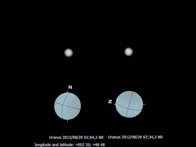

J'ai fait une petite "animation" avec les deux images. La 2eme je l'ai tourné de -90° pour leur donner la même orientation. Traité brutalement et agrandi à 200% :)
Ca donne l’impression que le bruit tourne avec la planète. Les images étant relativement proches (environ une demi heure) je ne pense pas que ça aurait tourné autant si c'était du vrai signal.
Belle tentative en tout cas mais comme l'a dit Jipipi, pas le choix il faut un filtre IR685 !

C'est rond, c'est déjà ça !
Mais comme on peut le voir, il n'y a STRICTEMENT AUCUN détails à voir dans le visible. Il faut un filtre IR-pass. Soit le IR685, soit le IR742.

Bel essai quand même, encore plus compte tenu des conditions météo en ce moment en RP...(Ce qui à mon avis confirme ton impression sur ton animation)

Belle tentative, mais il faut apparemment filtrer plus haut.
