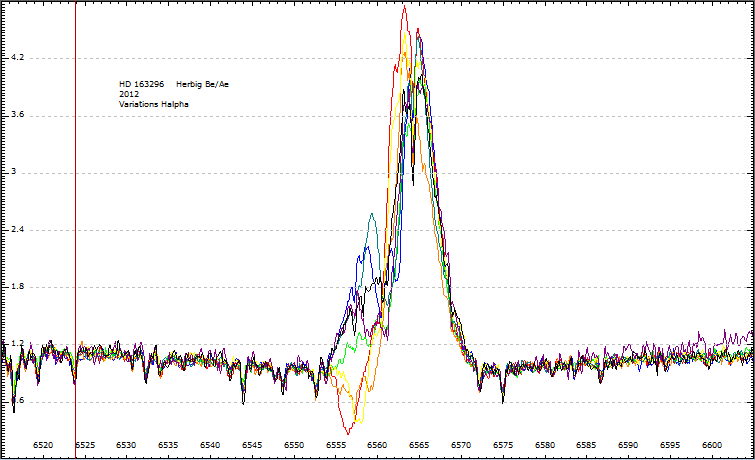

Bonjour à tous
J'ai voulu effectuer une animation, mais je n'y arrive pas (ISIS)
Les spectres haute résolution tirés de la base BeSS représentent 2 mois d'observation.
Il s'en passe des chose dans le disque de poussières de cette étoile type Herbig !
Cdt
Pierre

En fait, en spectro étoiles Be, on utilise la base BeSS http://basebe.obspm.fr/basebe/
Il a été rajouté par les pros les étoiles de type Herbig Be/Ae .
Comme il n'y avait pas encore de spectres dans la base concernant HD163296 et que la mag était à portée de mon matériel, j'ai voulu tenter l'observation. Au même instant (23h avant ! ) Stéphane Ubaud a aussi fait cette cible !.
On a constaté que la variation en moins de 24h était incroyable, coté bleu de Halpha tronqué avec passage en absorption....
Lors du stage OHP ces spectres ont été remarquées par les pros qui nous encouragé pour l'instant à poursuivre ces observations.
Quand à l'interprétation, je pense que ca va venir, mais si tu as des infos on est preneur.
Peut etre y aura-t-il des campagnes à ce sujet . C'est vrai que HD163296 est basse, dans le midi c'est faisable plus facilement.

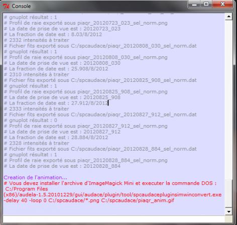

Bonjour Frank
Pour avoir déja utilisé les pipelines , je doit dire que ca fonctionne bien, mais tout doit etre parfait coté fichiers !
spc_anim ne va pas jusqu'au bout contrairement à toi, j'utilise des fichiers fits du genre HD163296-1 à HD163296-11 dans un rep accessible par la visionneuse Bis.
spc_anim HD163296 40 6500 6600 0 4
Découpage de la zone commune...
# crval1=6496.40322513594
# Profil déjà linéarisé mais sauvé sous HD163296-1_linear
# 1208 intensités sélectionnées entre 6500 et 6600.
# load C:/Users/Pierre/Desktop/BeSS_HD163296/HD163296-1_linear
File C:/Users/Pierre/Desktop/BeSS_HD163296/HD163296-1_linear.fit not found
Le probleme avec spc_audace c'est que tu reste bloqué !
aucun acces visible à une aide eventuelle ...
Sinon ton résultat est super propre.

Ca a fonctionné du premier coup chez moi.
Je vous conseille d'utiliser la dernière version d'Audela (même si elle est beta, elle fonctionne très bien)
http://sourceforge.net/projects/audela/files/audela/current-development/
puis de mettre à jour SpcAudace (v2.16)
Configuration / mise à jour audela / selectionner l'adresse http://bmauclaire.free.fr/spcaudace/ / Go puis télécharger et installer le kit v2.16.
Je vous conseille également lorsque vous lancez Audela de le faire en tant qu'administrateur (sous win7) ou de décocher "protéger mon ordinateur ..." sous xp. Ca évite pas mal de messages d'erreur car Audela ne peut pas faire ce qu'il veut.
Franck

Bonsoir Frank et tous
j'ai mis à jour spc_audace 2.14 vers 2.16 au cas ou...
Toujours même problème !

Je pense que le mieux est de lui transmettre par mail vos messages d'erreur.
J'ai toujours obtenu une réponse par ce canal.
Franck
Tout est rentré dans l'ordre pour moi;merci pour l'aide,merci Audela.
andré

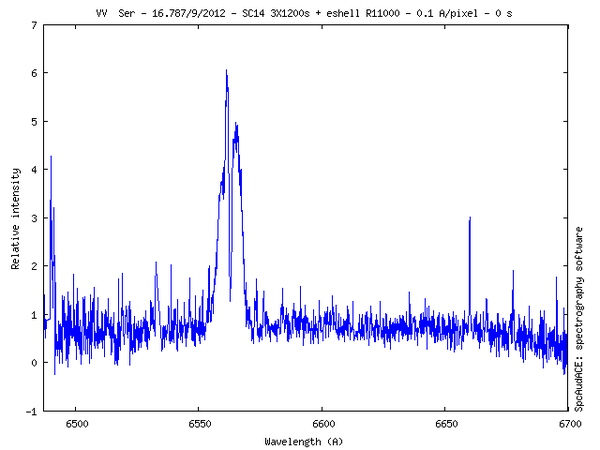

Bonjour Thierry
L'ami Benji (le squatteur de PC, chaise... buveur de bieres ? ....) m'a permis de mener à terme la création de gif animés avec AUDELA.
Comme précisé par Therry, aller sur le site de Benji et tout installer . Il y avait aussi un petit problème de tcl que Benji a rapidement identifié et corrigé.
Voici donc en image jointe le résultat de l'anim qui prend tout son internet avec cette "Herbig danseuse" (d'après nos acquisitions stockées dans Bess).
Merci à Frank57 ... pour leur aide.

On peut dire qu'elle est au minimum active cette Herbig.
Une modélisation récente du disque de cette étoile "Gas modelling in the disc of HD 163296" http://cdsbib.u-strasbg.fr/cgi-bin/cdsbib?2012A%26A...538A..20T
et une autre publi sur "Optical spectroscopic variability of Herbig Ae/Be stars"
http://cdsads.u-strasbg.fr/cgi-bin/nph-bib_query?2011A%26A...529A..34M&db_key=AST&nosetcookie=1
In English of course, mais c'est de l'English bien de chez nous donc pas trop difficile à lire, spécial Pierre.

De grosses variations en moins de 24h00! Est-on dans le disque ou enveloppe stellaire?
Si j'ai bien compris, c'est une découverte même pour les pro.
Prévenez-mois à la prochaine campagne, je pointerais ma lunette pour faire quelques courbes de lumière.
C'est du au milieu épais environnant la proto étoile. On ne voit pas sa surface et aucunes raies n'est photosphériques.
Le truc c'est qu'effectivement ça varie sur des périodes trés courtes, accrétion, jet, vent stellaire et diffusion.

Je suis déjà au taquet avec VV Ser, bon là en 1h de pose c'est pas térrible mais ce soir ça va chauffer.
