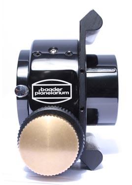

En fait, pour mes photos au foyer, je dévisse le PO 2" du tube crémaillère. puis je visse la bague type T (cette bague):
que je raccorde à l'adaptateur T2 Canon:
Ces 2 éléments sont assemblés puis vissés sur le tube crémaillère, on arrive à une épaisseur grosso-modo moitié moins que le porte oculaire 2"
C'est là ou je pense que ça risque d'être serré pour atteindre la MAP...
En gros, il me faudrait un porte oculaire 2" qui serait 2 fois plus court, vous pensez que ça existe ???

Si jamais tu n'arrives pas à faire la map avec ton setup, tu peux aussi utiliser cela:
https://www.teleskop-express.de/shop/product_info.php/info/p4018_2--adapter-with-brass-compression-ring-for-Skywatcher-Newtonians.html
Après ton PO n'est pas démultiplié, ce sera peut être l'occasion d'en changer. Une manip que tu pourrais faire (et actuellement c'est le bon moment quand les nuages ne sont pas là) c'est de déterminer ou est ton point focal (déterminer la distance à ton tube par exemple). Comme cela tu pourras calculer les épaisseurs max des bagues.
Pour ce faire, tu enlèves les bagues (il ne te reste plus que la partie grise). tu pointes la lune. Avec une feuille de papier mise en sortie du PO, tu essayes d'avoir une image nette de la lune. quand tu l'as, tu as trouvé le point focal...plus qu'à mesurer la distance...

Eh c'est pas mal comme réduction du PO, je pense que ça pourrai faire l'affaire :)
La photo du PO n'est pas la mienne, je l'ai piqué sur le net, j'ai modifié le focuser pour une démultiplication. Je n'avais pas pensé à cette méthode pour mesurer le point de focal! Tu es une vraie mine d'information ;)

c'est la bague qu'on utilise pour le 150/750, par contre je peux pas te confirmé a 100% que c'est bon pour le 200/1000 je pense que oui, essai d'envoyé un ptit mail a ts.
elle est très bien cette bague TS. Elle est faire pour un pas de vis M54 -> ya plus ka mesurer la bague d'origine voir si le pas de vis fait 54mm et un pas de 1mm entre chaque filet.
Merci olivdeso et Matthieu, ça devrait le faire, je viens de mesurer et c'est bien du M54 avec un pas de 1mm pour le filetage :). J'ai donc passé commande
En effet Orion, il est vraiment short, mais je ne me vois pas demonter mon Crawford d'origine percer le tube... Et comme tu dis, pour le visuel si faut commencer à mettre des bagues allonges...

Je remonte le post pour dire que le PO 2" commandé sur TS est nikel, testé hier sur étoiles, il me reste meme de la marge sur le PO :)
Je tiens à préciser que j'ai remonté le miroir, mais avec les vis d'origines.

Bonjour aurélien, tu n'as pas eu de souci pour monter ton crayford baader (TS)?
Puis je avoir une photo du montage, on m'avait dit chez Medas que cela ne s'adaptait pas sans quelques bricolages...
  • 3 mois plus tard...
Pour le montage il suffit de percer 4 trous ! Mais j'ai constaté un défaut dés que l'on sert le frein la collimation (au laser) ce décale de prés de 3cm (sur une focale de 1500 à F5) ca met hors course la qualité !!! pour le prix c'est pas top... Si quelqu'un à une manip de réglage pour supprimer le problème je suis preneur :b:
