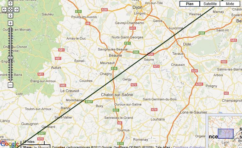

Il s'agit cette fois ci d'une rasante par le pôle sud de la Lune, par le limbe obscur. L'étoile est de magnitude 6.3, donc accessible aux plus petits instruments.
Elle aura le 19 octobre, un vendredi soir, vers 20h30 TU, entre Beaune et Châlon-sur-Saône.
Voici le tracé général de la rasante:
Le profil lunaire est assez découpé, et sur une grande distance. Mais un seul observateur ne pourra observer un grand nombre de contacts.

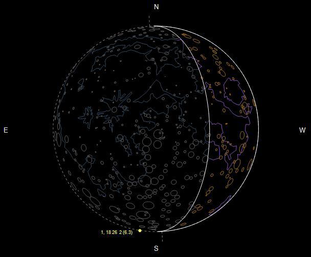

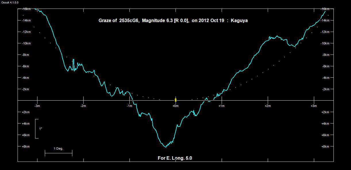

Voici le profil lunaire à cet endroit:
Comme d'habitude pour une occultation rasante, le nombre fait la force !!
On pourrait donc placer beaucoup d'observateurs, un peu de cette façon là, soit sur plus de 15 km!

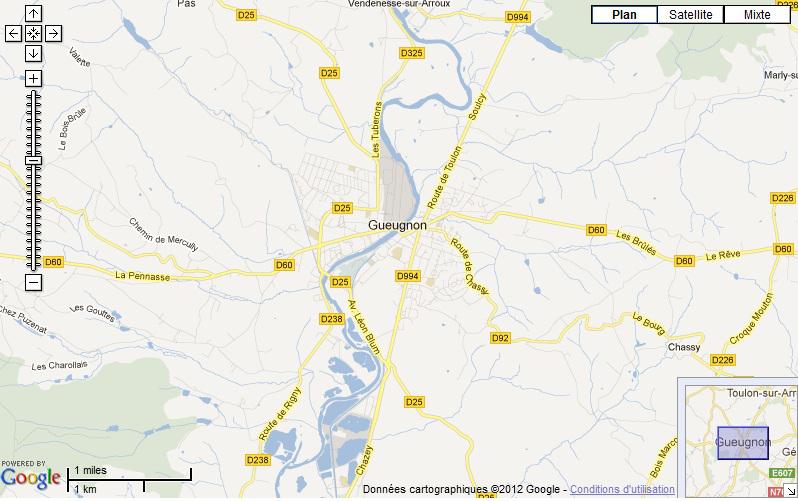

cette fois, je serai de la partie, j'observerai de mon jardin à Gueugnon !
Est-ce que ça ira ? Faut-il que je me déplace ?
On doit chronomètrer le phénomène c'est ça ?
Modifié par curieuxduciel
Effectivement à Gueugnon tu seras sur la zone de centralité.
Tu ne seras peut-être pas au point théoriquement le plus intéressant, mais quand on peut observer çà de son jardin, il faut en profiter !! ;)
Met un point sur la carte, où tu habites exactement, et je te tracerai sur le profil lunaire ce que tu devrais observer. Après libre a toi d'estimer s'il vaut mieux se déplacer un peu ou non ! ;)

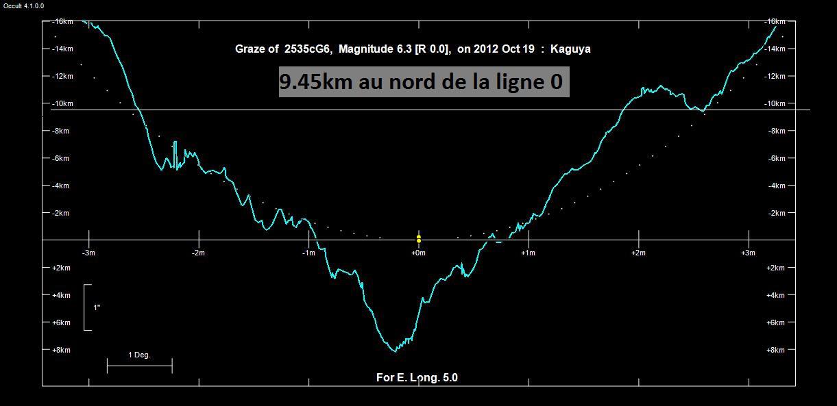

Voici donc ce que tu pourras observer de ton jardin.
Tu seras à 9.45km au nord de la ligne de centralité.
Outre la disparition et la réaparition "de base", tu devrais avoir droit à une courte disparition, sur une petite crête lunaire.
Donc à toi de voir, mais à ta place je resterai chez moi ! ;)

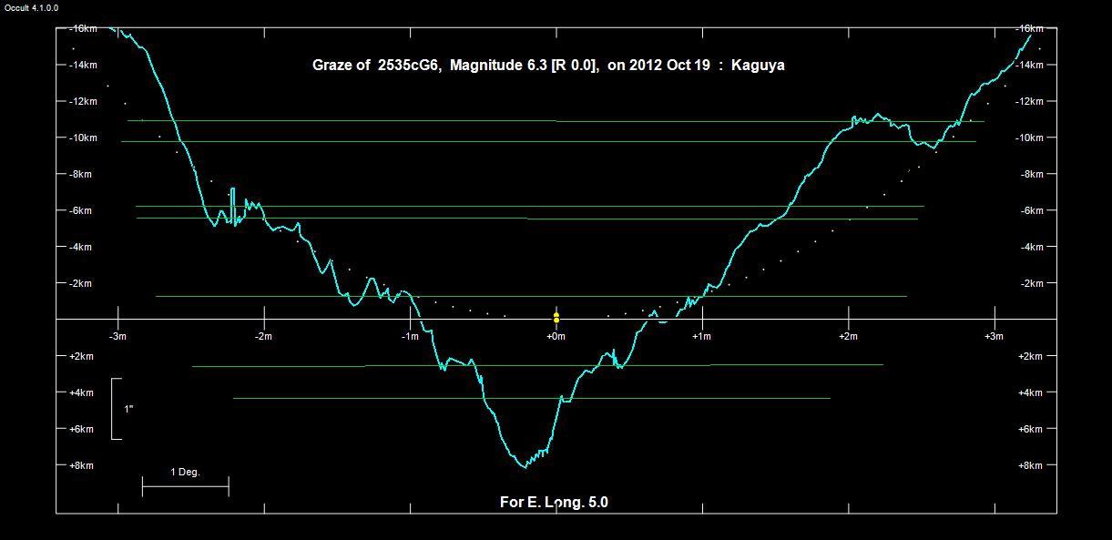

L'heure H, à la ligne 0, est à 18h25TU environ.
Comme on peut le voir si le graphique, le premier instant de contact devrait se situer un peu moins de 3 minutes avant cette heure là, soit 18h22TU.
