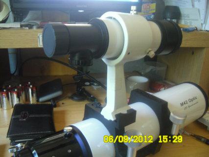

un pointeur style Quickfinder conviendrait mieux qu'un chercheur 'classique' pour avoir plus de champ. j'ai une 80/480 ed aussi et l'essai d'un chercheur 6x30 (une pourriture de chez m42optic) s'est révélé infructeux : le champ du 6x30 étant le même qu'à l'oculaire de 20mm (2,5 °) !
Modifié par david95
leimury je possedes dans mes tiroirs un chercheur orion en 8x40 que je n'utilise pas qui vien de mon acro 120/1000et comme tu peux aussi le voir sur la photo de la lulu sur les collier il ya des trous avec filetage je viens de pencez a cela en achetant un nouveau support a visser cela devrais faire l'affaire je pence.
Etonnant! Le chercheur 6X30 chinois de base a un champ de 7° ou 8° en principe et je le trouve plutôt sympa. Ca ne fait effectivement que 3 fois plus grand que ta lunette...
Bonne solution si tu tiens au chercheur, en achetant pour 15 ou 20€ le support queue d'aronde femelle.
La question est: où le placer? Ca me ferait mal de faire des trous dans cette belle lulu, surtout qu'il n'y a pas beaucoup de place.
Personnellement j'aurais tendance à fixer une plaque quelconque sur les colliers et à y mettre le chercheur en bricolant quelque chose pour trouver la bonne position/inclinaison du support. Ca risque d'être pas trop esthétique mais l'esthétique du tube sera préservée.

Tu sais François, j'ai encore le viseur qui allait dessus, succès garanti
sur le terrain avec les potes.:rolleyes::be:
hello cejy07 bien le chercheur et tu viens de me donner une idee ,les colliers son en acier je crois,(je n'ai pas encore regardé) posé le chercheur via un aimant serais t-il possible car j'ai pas mal de vieille s'embase magnetique d'antenne CB il me suffirais de decouper un aimant en carree... et aussi savoir si cela ne vas pas altere le champ avec la ccd.....
