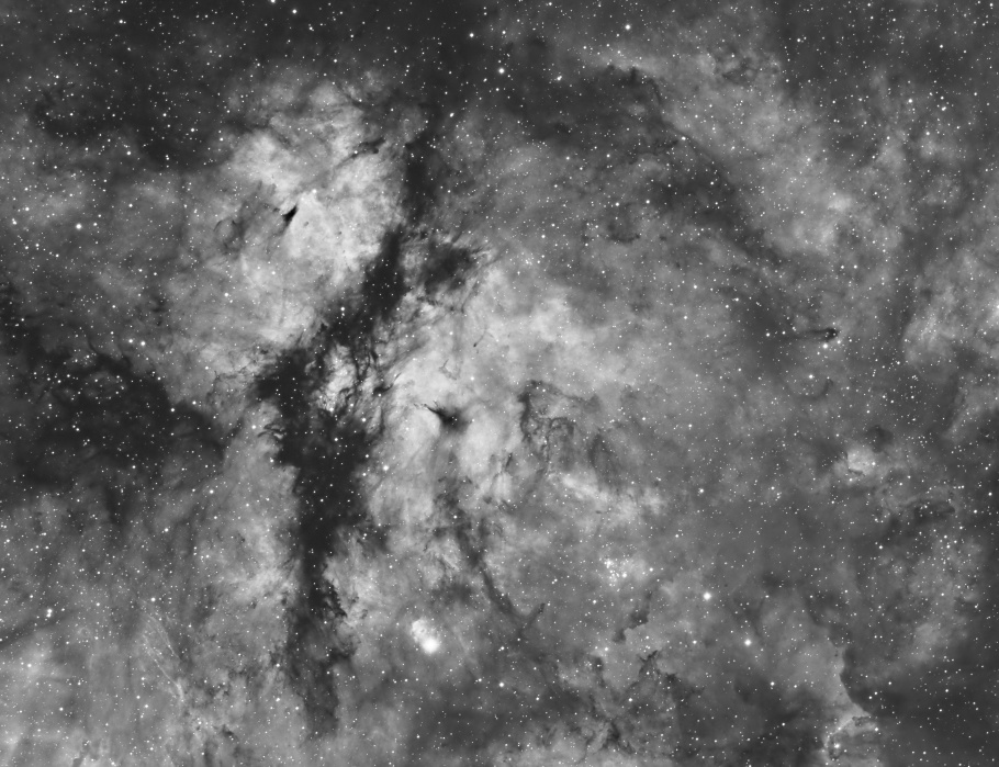

Salut à tous
J'ai pu tester la H694 sur la FS60 0.72x à 255mm de focale en Ha 3nm sur Gamma du Cygne
20 poses de 20min
Merci
PS : Je posterai plus tard un comparatif sur une brute de la QSI540 à f/3.6 et la H694 à f/4.25 en Ha 3nm avec des échantillonnages quasi identiques. On voit que la H694 est très sensible.

très belle image , avec beaucoup de détails ....... la FS60 offre un champs très intéressant ......et la caméra a l'air d'adorer les photons ......
Jacques
En tout cas il y a du signal ! Magnifique, on s'y perd !
Salut Philippe,
t'as un soucis sur tes microlentilles ? Tes étoiles sont zarbis.
Frédéric.
Comment vois-tu cela Frédéric ? :?:

La qualité de tes images fait plaisir à voir. C'est vraiment bien fait, cette caméra a l'air de très bien marcher. Le seul vrai défaut qu'on peut lui trouver, c'est la taille du capteur, mais c'est une autre histoire.

Sur la full les étoiles ont toutes la même déformation. Connaissant Philippe j'écarte le soucis de traitement, reste un défaut de champ mais cela n'y ressemble pas, ou un défaut optique. Mais ayant une FS60 + Reducteur aussi, je ne pense pas :)
merci
Oui, je pense que la FS60-0.72x supporte un peu moins les petits pixels.
Mais c'est bizarre car cette années, mes étoiles sont un peu étranges sur mes 2 caméras et 2 lunettes.
