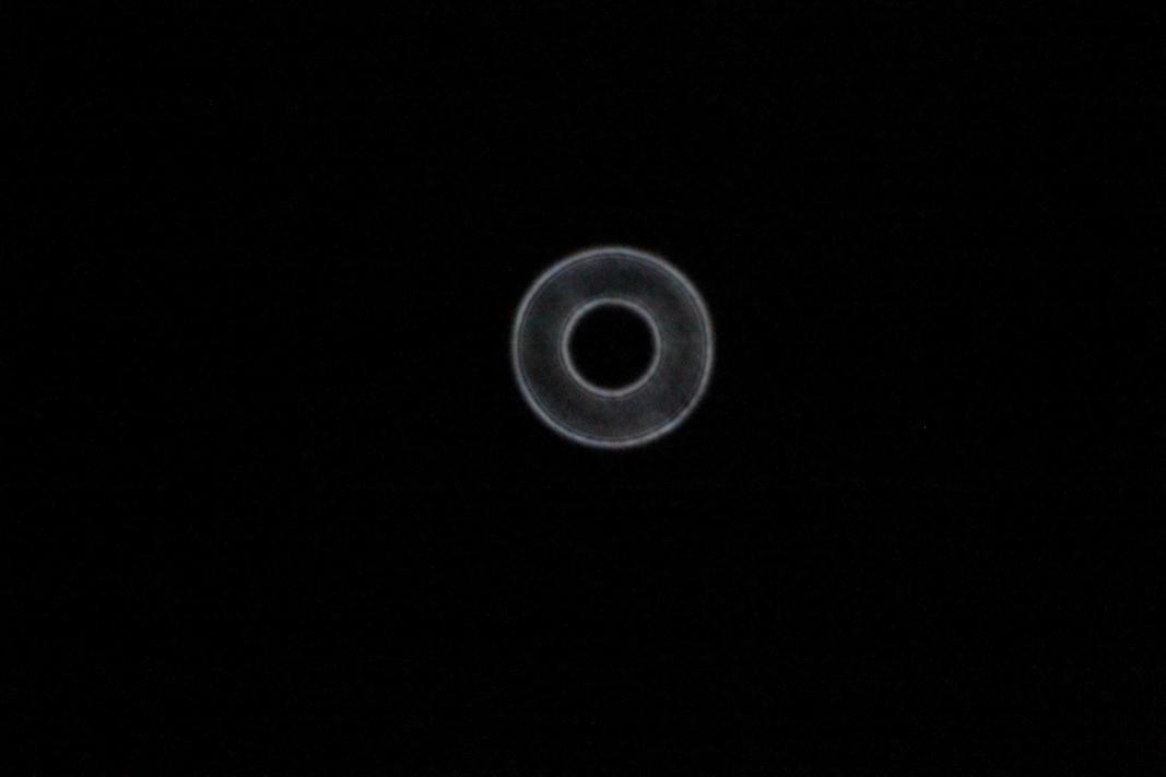

Voici un souci que je j'obtiens hors focale sur un C9.25 . Comme vous pouvez le remarquer il y a une espèce de larme sur le disque. De quoi s'agit-il?
En vous remerciant

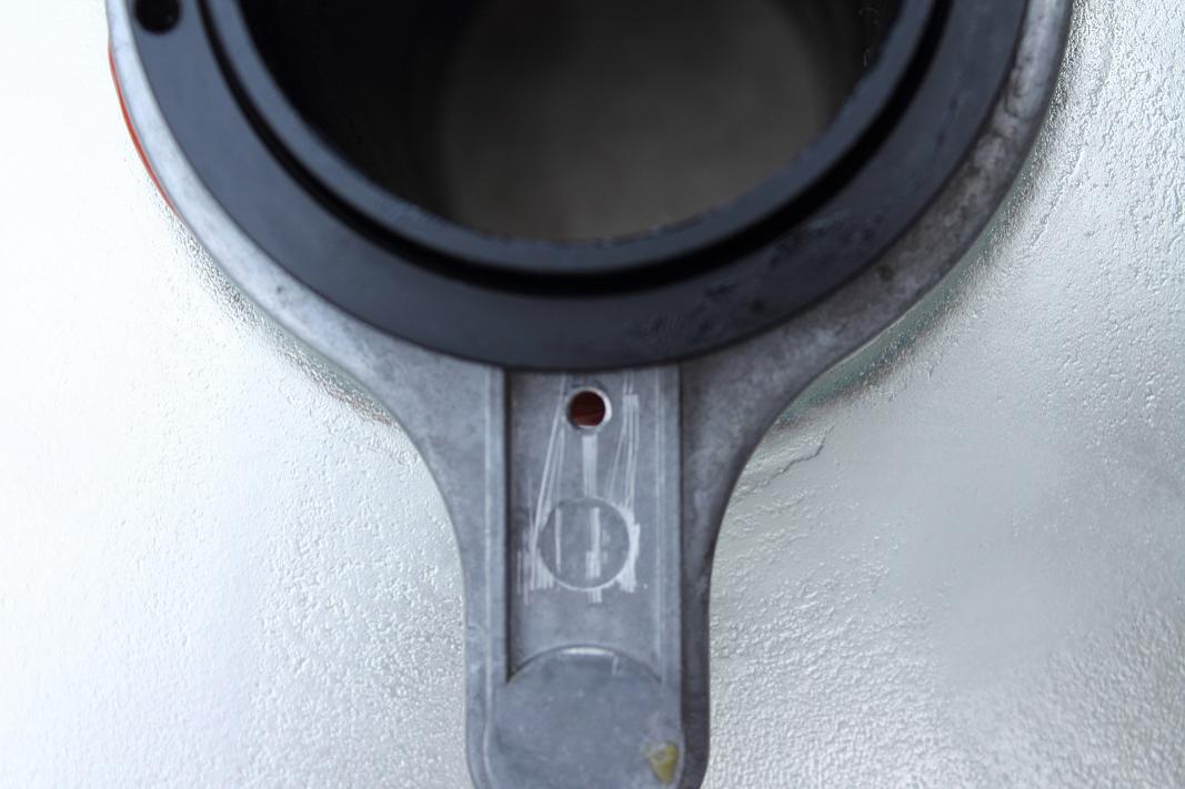

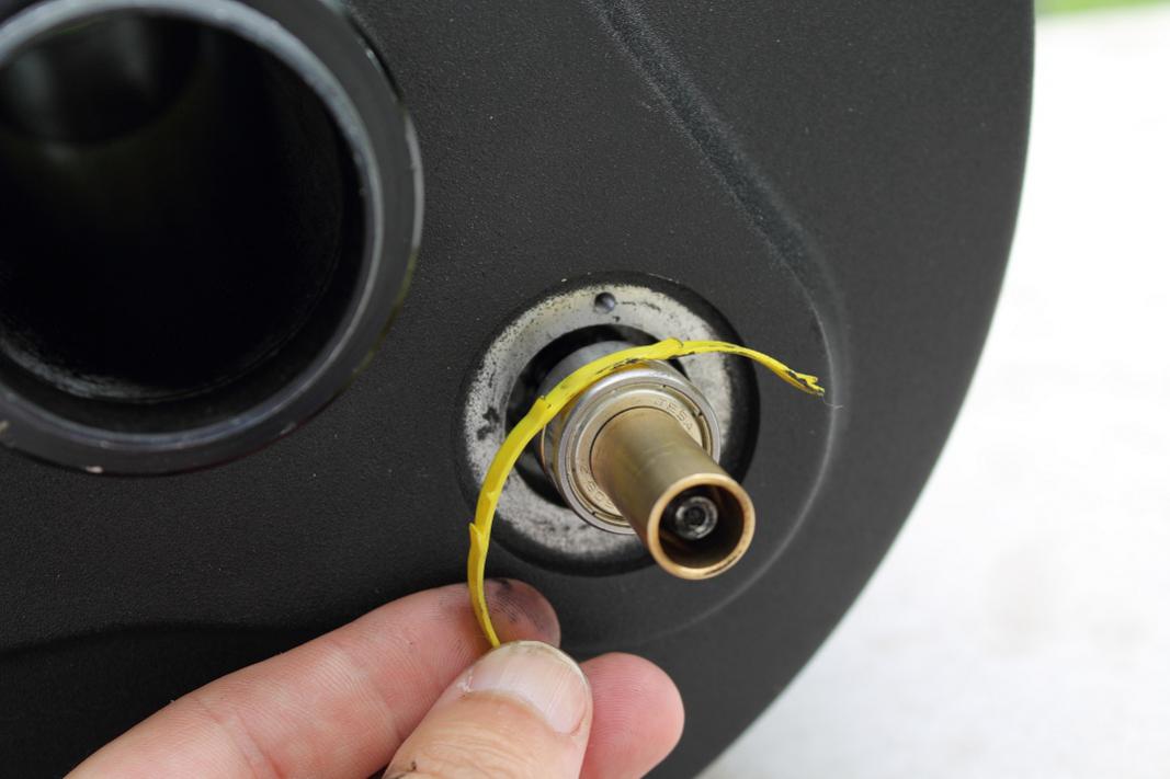

Le C9 n'est pas sous garanti, je l'ai démonté cet am. J'ai vérifié le jeu sur l'axe et bien beurré, j'ai tout refermé et barrilet avec le minimum de tension
Il n'y a pas de patte de maintient sur le telescope comme déjà indiqué. Les pas de vis (ou l'on voit la colle derrière) sont surement des vis de maintien /réglage lors du montage miroir/tube.
Le tube a été peint avec de l'encre de chine: tube d'origine plus que limite en terme de traitement
Dès qu'il fait beau en effet j'essaye avec deux oculaires différents, et pour la même étoile ferai tourner de 90° la monture. et sur deux étoiles proche mais de couleur différentes (acturus orange =grosse larme)
Pour ceux qui n'ont pas un usineur sous la main (celestron et son roulement bidon=merci) voici ce que j'ai utilisé pour combler le vide sans utiliser du papier=un cercle de bouteille acetone. Toujours nu peu de jeu mais c'est quand mieux que ce machin qui se ballade sur toute l'ouverture du roulement.

sur la pièce jointe j'ai refait la collim sur altair (plus haut dans le ciel) avec 1100D+crayford hier soir, ciel voilé. La tache n'apparait pas

le probleme est réglé, la contrainte est au niveau de la mise au point. Dit autrement devant le roulement il y a un joint, c'est son abscense qui crée une tension. De plus sans trop visser le support+bien beurre baffle et tout fonctionne. l'essai a été fait a differente hauteur sur 2 oculaires. plus rien a signaler
