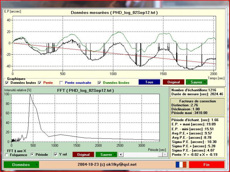

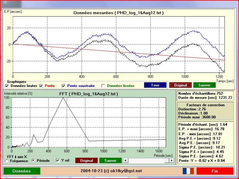

EP avant la surtension en 1

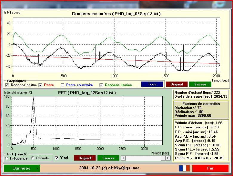

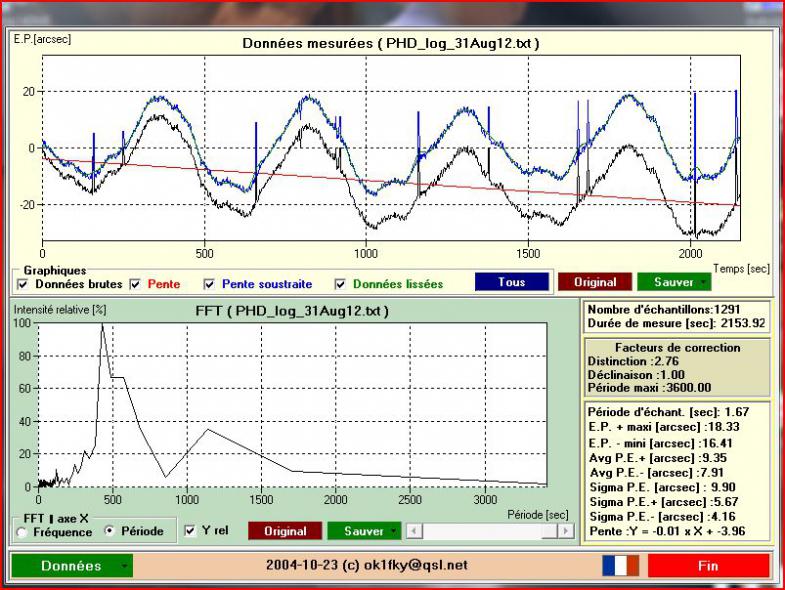

EP Samba de 2 à 4

L'erreur périodique se mesure sans guidage. Donc PHD aucun impact. Aussi elle ne dépend que de la mécanique. Donc la surtension ne peut avoir eu aucun impact sur l’erreur périodique.
à mon avis, les pics que tu vois, ne sont du que à la perte de l'étoile guide. Pas possible que la monture se déplace d'un coup sec et revienne immédiatement pile poil à la position d'origine juste après, d'autant que l'EP est régulière et bien lisse.
