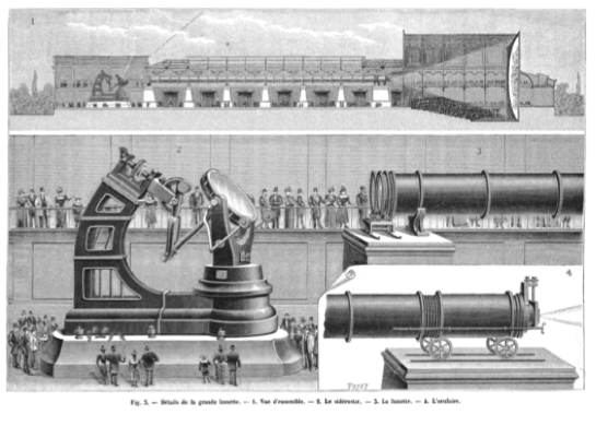

Voir aussi le système sidérostat / lunette Gautier (de 125cm de diamètre :o de l'exposition universelle 1900:
(j'ai lu que le bloc optique a été retrouvé dans le sous-sol de l'observatoire Port-Royal à Paris).

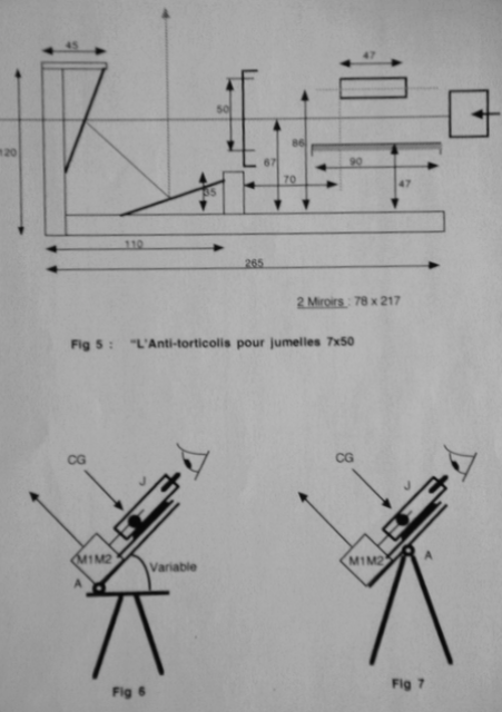

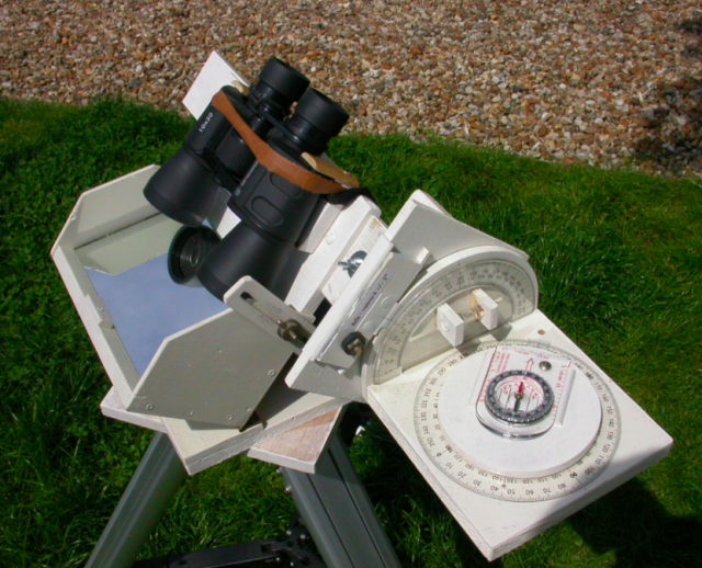

Je me permets d'intervenir ici car OrionRider donne, au post #72, le lien (http://img9.imageshack.us/img9/8428/dscn1266cp.jpg) de la réalisation de l'intervenant du passé "cémoi".
Et "cémoi", c'est précisément moi :) (j'ai changé de pseudo il y a quelque temps) qui suis le concepteur et le réalisateur du dispositif présenté, auquel j'ai pompeusement donné le nom de "Anti-torticolis". Celui-ci a été conçu pour des jumelles 12x 80 "Perl de nuit" et se monte sur un pied traditionnel de monture GP.
Trois précisions :
1) L'image est totalement redressée par la présence de deux miroirs, et non d'un seul. C'est un peu plus compliqué à réaliser mais moins perturbant pour l'observation et le repérage sur le ciel.
2) Contrairement à ce qu'on pense de prime abord, il n'y a pas théoriquement pas de dédoublement d'image avec l'utilisation de miroirs traditionnels (type salle de bain), tant que l'on observe à l'infini, ce qui est le cas pour la Lune ou le CP.
3) Il est souhaitable d'utiliser du miroir assez épais (# 5 mm) pour limiter les défauts de planéité susceptibles d'entraîner de légères distorsions d'images (risque d'autant plus important que les miroirs sont grands :110 x 260 mm).
Le résulta global est très satisfaisant et le renvoi de l'axe de visée, à 90° de celui des jumelles, procure un confort d'observation sur une large plage de hauteurs (---> "Anti-torticolis";))
Pour info, j'ai également réalisé une version plus petite, spécialement adaptée aux jumelles Lidl 10 x 50.
Voici un "Anti-torticolis" en opération, associé à un dispositif de pointage alt-azimutal, pour l'observation des étoiles de jour. Ici, le dispositif est prévu pour des jumelles 10 x 50 et ne comporte qu'un seul miroir. L'image est donc inversée haut/bas.
Modifié par Toutiet

Merci pour les précisions sur cet impressionnant dispositif. Néanmoins, j'ai du mal à visualiser où se cache le miroir secondaire, celui qui redresse les torts. :confused:
Par ailleurs, deux miroirs ça fait quand même une perte conséquente de lumière, de l'ordre de 80% de 80%, soit 64% (à la petite cuillère).
Ajoutons les deux prismes chinois et la piètre qualité des oculaires, et l'instrument pourrait décevoir l'astram habitué à une 80ED avec RC diélectrique, non?
Modifié par OrionRider
Voici l'"Anti-torticolis" en opération, associé à un dispositif de pointage alt-azimutal, pour l'observation des étoiles de jour.

Oui, le dispositif est impressionnant : 42 cm x 28 cm x 23 cm de haut (Modèle pour jumelles 12 x 80).
Où est le miroir secondaire...? Eh bien dedans !:be:
Je devrais publier un schéma du dispositif.
En fait, les deux miroirs identiques constituent un dièdre à 45°. En supposant les jumelles à l'horizontale, un premier miroir renvoie l'axe de celles-ci vers l'observateur et vers le bas, sur un second miroir qui, à son tour, renvoie l'axe à la verticale, vers le haut, à 90° de l'axe des jumelles.
L'observation du zénith s'effectue jumelles à l'horizontale, tandis que l'observation de l'horizon s'effectue jumelles pointées à la verticale, vers le bas. L'observation moyenne à 45° se fait jumelles à 45°, pointées vers le bas.
Volontiers! :)
Merci pour ce schéma, effectivement le coup du double miroirs est une subtilité.
On perd probablement en luminosité mais on gagne en confort avec une image à l'endroit.
