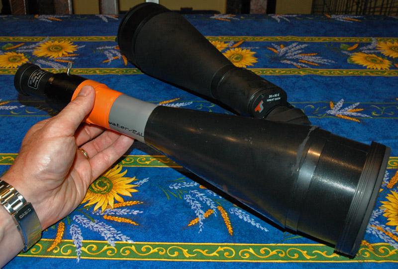

J'ai acheté une paire de jumelles TS20x80 'défectueuses' pour pas cher (voir les circonstances ici). Le but est de construire une lulu d'autoguidage.
Avec le second tube, j'ai testé quelques oculaires montés temporairement dans un simple tube de PVC. Ce doublet achro 80/320 tire bien son épingle du jeu avec les oculaires Hyp17, Planetary 8 et 5mm. :)
Du coup, j'aimerais faire un montage plus sérieux afin d'obtenir une lulu de voyage ultra-légère (<1kg).

Je viens de refaire des essais de jour, l'optique est incroyablement bonne pour de l'achro f/4. Et 3° de champ, c'est appréciable!

Je fais une lulu d'autoguidage et la seconde sera modifiée avec le renvoi coudé et des oculaires, pour avoir une lulu grand champ ultra-légère pour partir en voyage. :)
