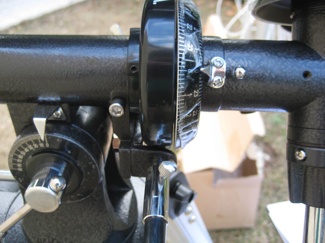

Je viens de recevoir mon SW 130/900 EQ2 mais je crois que ma monture a un problème sur l'axe RA quand je bouge cet axe le disque contenante les chiffre de 0 à 24 bouge avec le curseur donc ça reste toujours a 0. de plus j'ai l'impression que le disque des chiffres est séparer du boitier marquer R.IA. Est ce normal?
petit photo pour illustrer le tout:
http://www.webastro.net/forum/attachment.php?attachmentid=21357&stc=1&d=1347642230

Il est normal qu'il soit amovible mais il ne dois pas bouger en même temps que l'axe cela sert pour les réglages la graisse / colle doit être trop dense.
Essayé déjà de repousser le cercle le plus haut possible afin qu'il ne touche pas l'axe amovible.

Il m'est arrivé aussi qu'un cercle bouge comme toi, j'ai mis mon score à peut prés droit puis j'ai pointe polaris et bouge le cercle pour le remettre sur zéro mais avant faut plus qu'il bouge ;) le mien de cercle était trop bas et touchait l'autre partie de l'axe je l'ai remonte un peut et sa roule,
