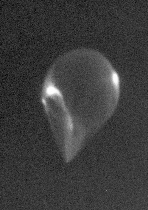

Petite parenthèse, tes images du ballon sont super!
