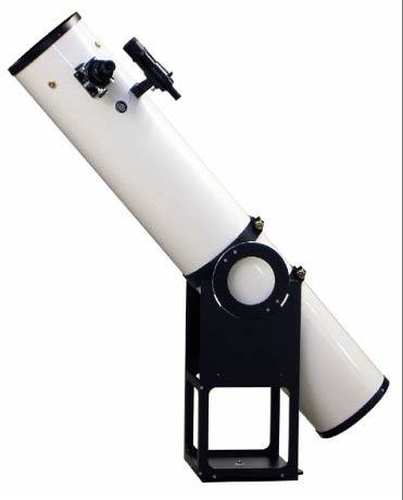

Le Dobson sur la photo est ce qu'on fait de plus stable :
- le centre de gravité de l'ensemble est bas ;
- les tourillons sont de grande taille (nettement plus grands que sur les Dobson chinois).
Pour le transport, je préfère la base d'un Dobson chinois à celle d'un Orion Optics, parce que sur le chinois il y a déjà une poignée (en tout cas c'était le cas sur mon Kepler et un intervenant a dit la même choser plus haut pour une autre marque). Ou alors il faut bricoler. Par contre, l'Orion Optics a un avantage pour la fixation d'une poignée sur le tube. En effet, pour fixer une poignée sur le tube, il faut tout démonter et placer les vis de fixation à l'intérieur du tube, c'est compliqué. L'Orion Optics, lui, est fixé dans un collier, il suffit donc de fixer la poignée sur le collier, c'est beaucoup plus simple. (Pour le transport du tube, je préfère la poignée à la sangle, je trouve ça plus simple : on porte le tube comme une valise, à l'horizontale, du coup c'est ensuite facile à installer sur la base.)

Il faut une base dobson, oui, et Orion Optic fait des tubes en alu, ce qui allège encore la masse du tuyau.
De plus, avec une poignée, leur système de tourillon est très facile à viser pour enclencher le tube...
Bref, je plussoie Albéric. :)

Le rocker de l'orion optic est tres stable et il se transporte tres facilement a une main a le prenant par la barre ( a gauche sur la photo) :):)
